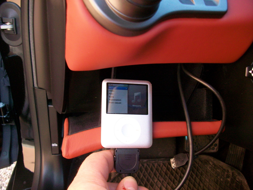

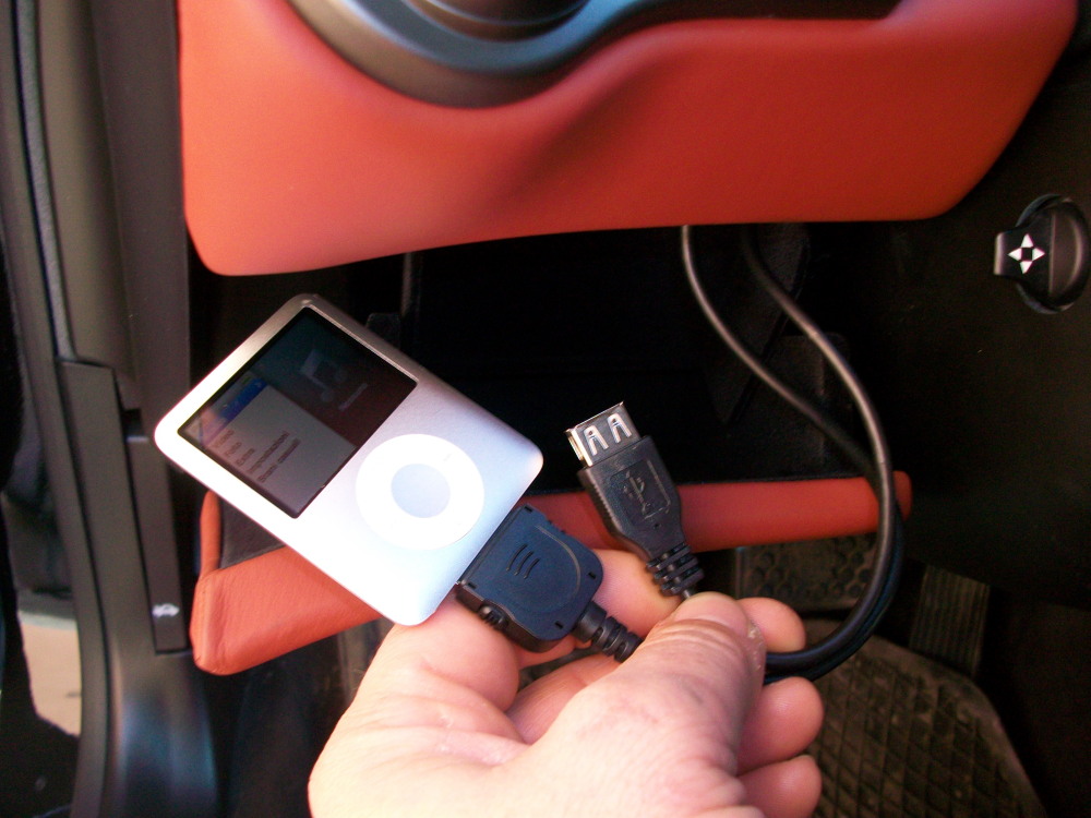

ciao sandro,come gia avevi accenato un po di tempo fà ho fatto installare un modulatore di frequenza sulla mia thesis questo modello qui http://www.diam-srl.com/prodotti/dett_p ... d_prod=102 e ti posso dire che va veramente bene,non ha disturbi e la qualità è buona.io uso sempre la penna usb da 4gb e se hai la musica di ottima qualità ce poca differenza da un cd.
l'apparato oltre ad avere un ingresso ipod ha anche un'ingresso aux che io l'ho fatta collegare ad un lettore dvd che tengo nel vano portaoggetti ed anche li se vuoi puoi masterizzare o un dvd musicale o brani mp3 ed ascoltarli attraverso questo l'ingresso.
il costo installato se non ricordo male era intorno ai 220 euro.

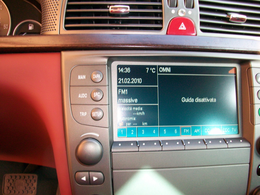

il modulatore è stato posizionato sul fianco del tunnel centrale lato passegero cmq. confermo anch'io quello detto da lex sulla trasmissione del testo purtroppo non lo aggiorna spesso e solo agendo sul volume si crea il refresh dei dati rds sullo schermo del nit.

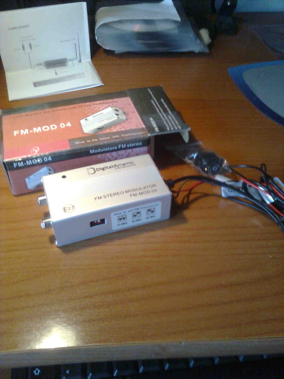

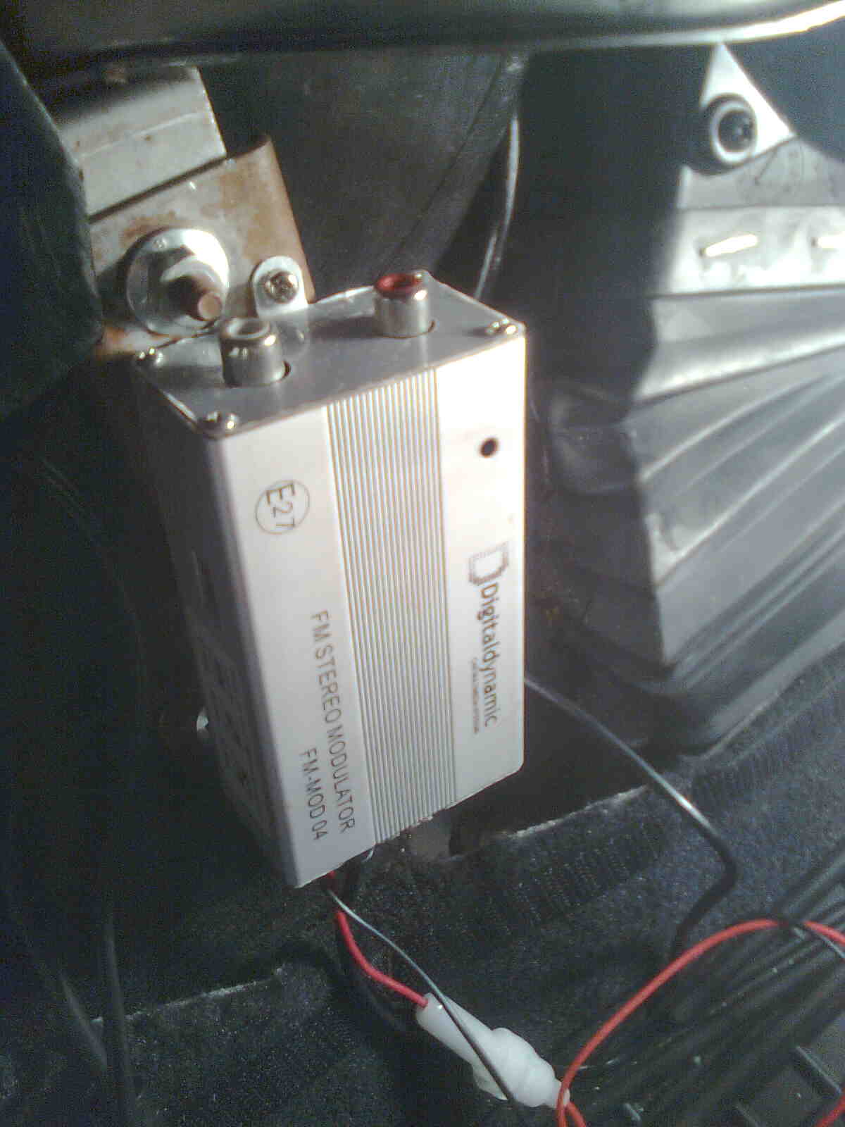

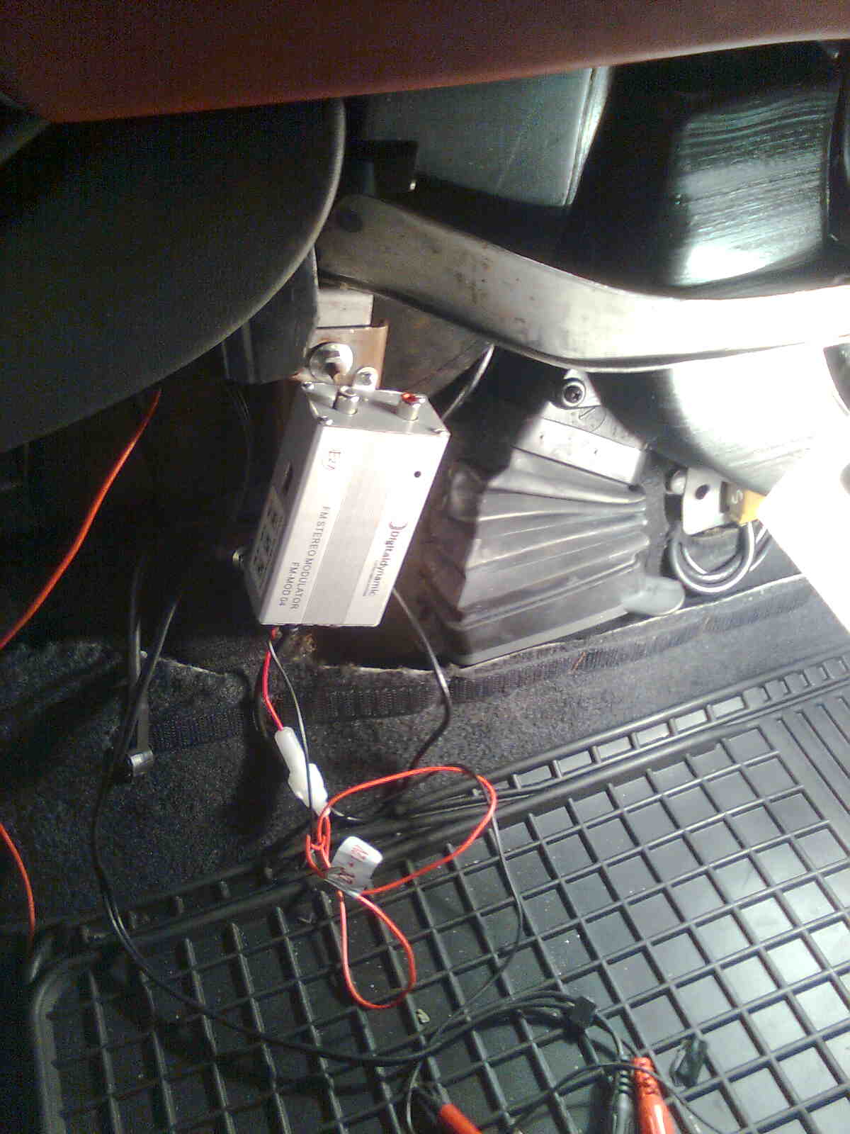

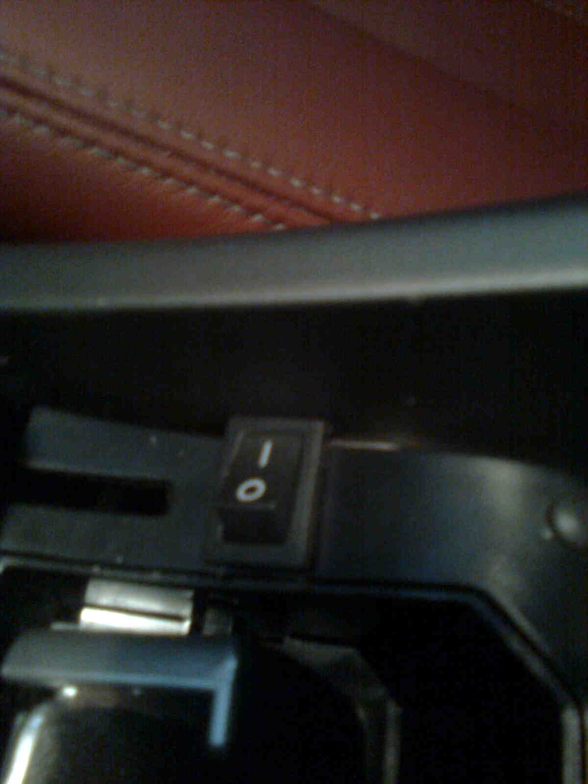

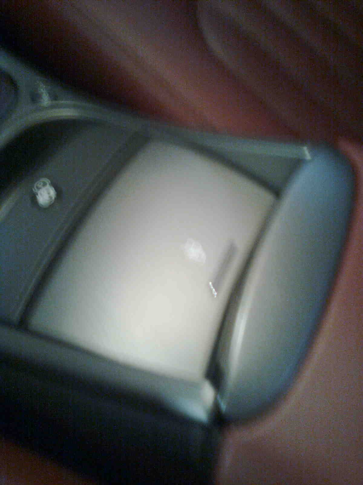

Volevo aggiornarvi: ho trovato per 40 euro un modulatore Digitaldynamic FM - mod 04. Per il momento ho provato ad istallarlo, e devo dire che funziona bene, l'audio e nettamente migliore dell'adattatore a cassetta , quasi come un cd. L'alimentazione l'ho prelevata da uno di quei cavi rossi (Positivo) che passano sotto il tappetino di fronte la leva del cambio, cosi posso farlo funzionare anche a quadro spento, ho poi messo un piccolo interruttore per interrompere l'alimentazione all'interno del porta bicchiere. Ciao a tutti Sandro

Ma per attaccare l'antenna hai dovuto sfilare il nit giusto?
