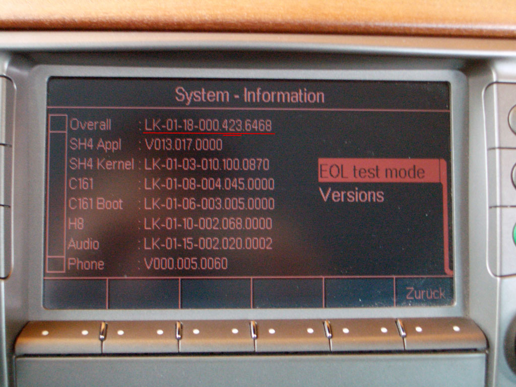

Re: Aktuelle Navi CD
Hoi Karel,
kannst du mal die Main Taste lange drücken, bis das System Info Menu erscheint, mich würde mal interessieren welche Zahl in der ersten Reihe steht.
Wäre ja mal interessant ob es eine neuere Software als die 4.23er ist.
