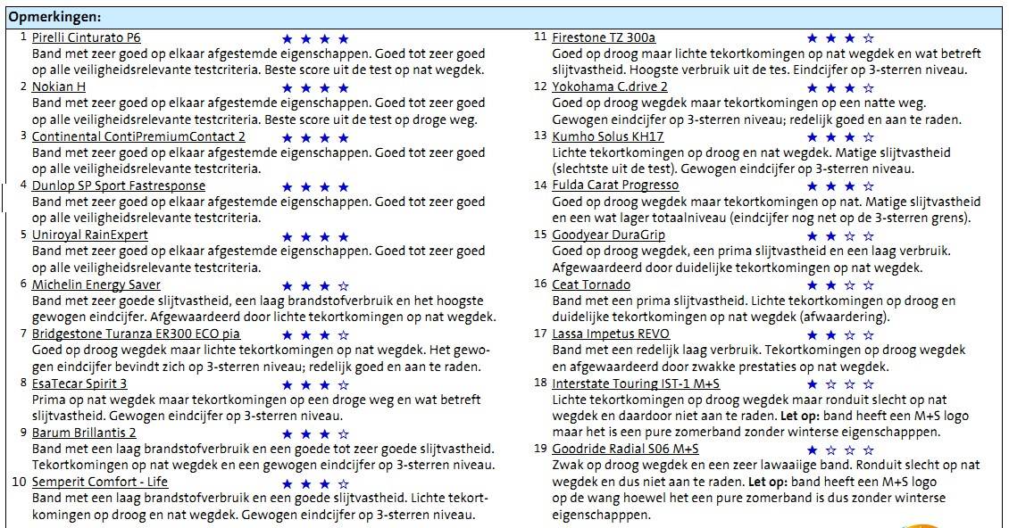

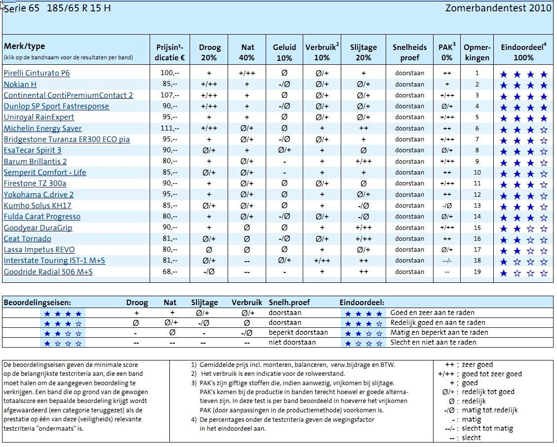

De Michelin (Energy Saver) doet inderdaad zijn naam eer aan. Is inderdaad de band met de beste slijtvastheid en verbruik en weinig geluids productie. Deze band wordt in de div. testen alleen wat minder beoordeeld op nat wegdek. Als je daar gewoon rekening mee houdt heb je een topband onder je auto.
- screenhunter_03 jul. 21 02.14 [originele resolutie].jpg (198.1 KiB) Viewed 783 times
- screenhunter_05 jul. 21 02.20 [originele resolutie].jpg (182.84 KiB) Viewed 783 times

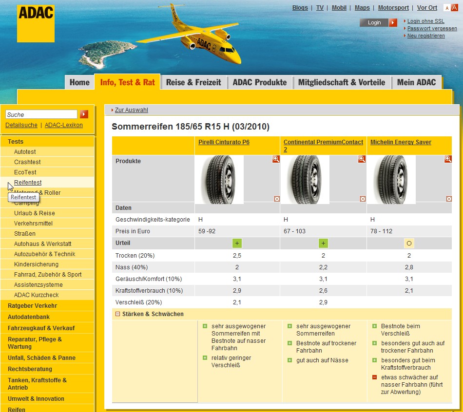

Vervolg: Zie bijlage
- screenhunter_07 jul. 21 02.34.jpg (184.3 KiB) Viewed 783 times
