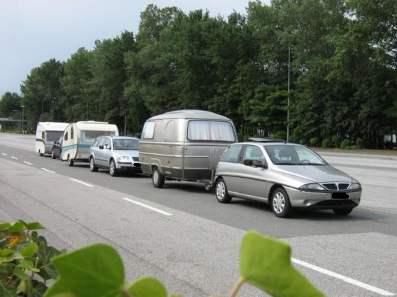

Iets voor de aankomst op de camping in Zweden, na een rit van 950 km met kleine caravan, kwam bij (bijna) elke haakse bocht een vies geluid vanonder de voorkant vandaan.

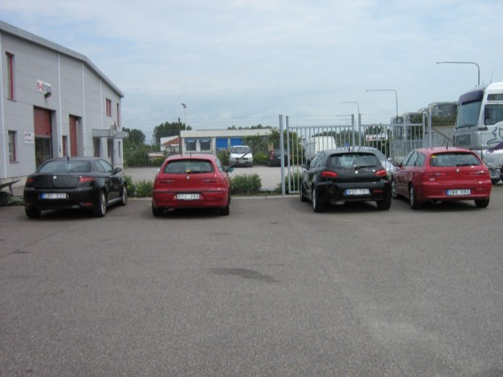

Die garagehouder, in Arlöv - iets ten oosten van Malmö, deed vroeger Fiat - Alfa - Lancia (?).
Nu is het een zogenaamde Bosch hersteldienst. Maar met een hart voor Italiaanse auto's (tu) .
Eigenaar had nog voor 2 weken werk aan allerlei motorhomes (midzomer kwam er aan...) en andere auto's - dus reparatie binnen de 5 dagen zou onmogelijk zijn.

Uiteindelijk resultaat : auto staat op de ene plaats, caravan wordt op een andere plaats gestald.
