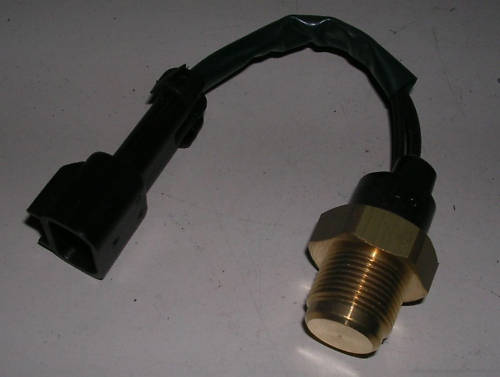

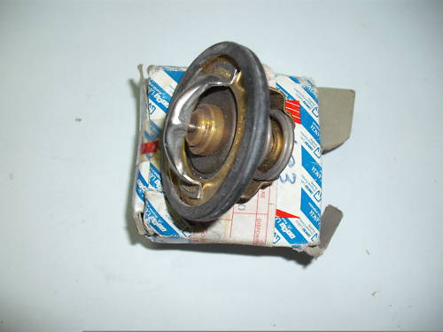

Re: LANCIA THEMA 2,0 benzina e ventola di raffreddamento?tt?
per capirci meglio :
il termostato pomapa acqua è nuovo...........ok.!
la prova id ieri è stata effettuate sul contatto del termostato ventola : per intenderci (quello montato sul radioatore)
è proprio questo che secondo me il meccanico me ne ha montato uno di seconda o terza mano.
se riesco allego foto.
Ciao. Simone
Ciao. Simone
- !byvtttg!wk~$(kgrhqqokiiewqolgdj-bmtfzskduq~~_12.jpg (19.29 KiB) Visto 273 volte
- inter termostato ventola.jpg (13.13 KiB) Visto 273 volte
Quello sul radiatore si chiama bulbo e in base alla temperatura fa partire o meno la ventola. Se il problema è li bisogna risostituirlo.
infatti nel mio primo messaggio, parlavo proprio del bulbo con il contatto per la ventola che è sostituito dal meccanico e spacciato per pezzo nuovo copn 40,00 euro di spesa.?tt?
Fisicamente, in che punto del radiatore è messo il termostato temperatura? (intendo il bulbo, quello che dà un contato elettrico al superamento della temperatura, e che fà partire la ventola)
Montane uno nuovo con la giusta taratura,trovo strano che la ventola stacchi dopo pochi secondi di funzionamento.
