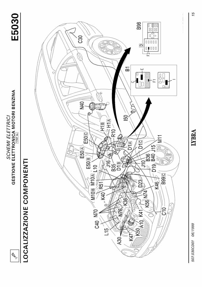

Controlla a vista il punto di massa C30, posteriormente a sinistra (vedi allegato). Ci arriva una gran quantità di collegamenti e se fosse incerto potrebbe dar luogo alle cose più strane; tra l'altro ci arriva ancher il collegamento di massa della pompa benzina. Si trova in una zona soggetta a urti e potrebbe essere stato massacrato da qualche carrozziere. M.
