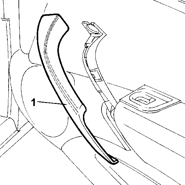

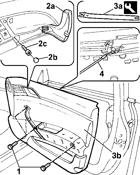

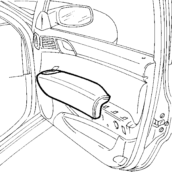

Queste sono le tre operazioni che devi seguire
