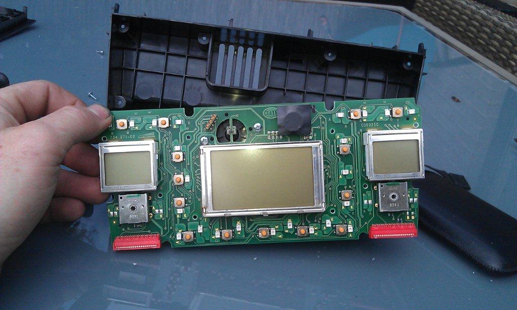

Toevallig heb ik vorige week mijn sensor en ventilator schoongemaakt en je wil niet weten hoeveel stof als daar omheen en in zat .
Heb ook meteen een stukje plakband aagebracht op de TOETER die je op een niet subtiele manier verteld dat het onder de drie graden is .
Het is overigens normaal dat een airco lanzaam vloestof ( druk ) verliest . Eens in de drie jaar controleren is normaal . Als de druk onder een bepaald niveau komt slaat de pomp niet meer aan om zichzelf te beschermen . Het kan zijn dat je daar nu onder zit .

- temp control.jpg (102.86 KiB) Viewed 706 times

Die sensor zit op een print achter het airco-bedieningspaneel (in het interieur dus). Dat ding is erg statisch en trekt dus erg veel stof aan. Na een paar jaar meet die niks betrouwbaars meer doordat hij is afgedekt met een dikke laag stof. Als er gerookt wordt gaat dat nog wat sneller. Je kunt er van buitenaf wel wat aan doen als vorm van onderhoud - tussen de twee LCD schermpjes die de links/rechts ingestelde temperatuur weergeven, zie je twee zwarte roostertjes met klein ronde gaatjes. Achter de linkse zit die sensor (wel enkele centimeters diep). Steeds als je je auto eens stofzuigt is het handig om altijd de slang even vol gas lekker op met name dat linkse roostertje te zetten.
En zo eens in de 4 jaar ofzo die hele unit er een keer uithalen (is vrij simpel), bedieningspaneel verwijderen en die sensor (zit direct op de print, dus handle with care!) even lekker maar voorzichtig met een tandenborstel bewerken doet voor jaren wonderen met de airco-precisie.
