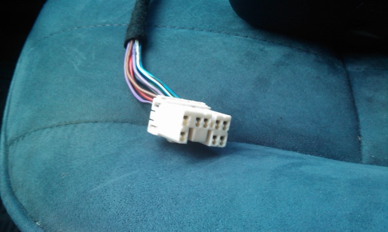

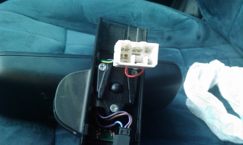

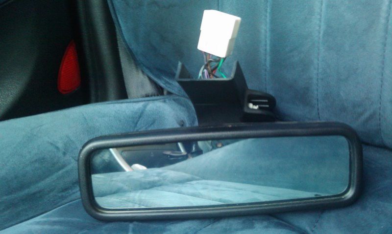

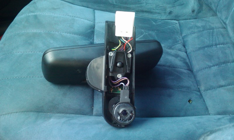

Che dite ho fatto un affare? 15€
Dovrebbe essere fotocromatrico e sensore pioggia?
Riuscirò a montarlo sulla mia Leona del 2004?

Re: Specchetto fotocromatico
Non per darti una delusione ma il sensore pioggia ad occhio è andato, devi ricomprare la gelatina che è posta tra il vetro e il sensore, in caso contrario non funge......(:P)
Gianni
veramente io avevo chiesto un semplice specchietto con i led, ed il mio amico mi ha procurato questo.
Ben venga! Il gel dove lo trovo?
