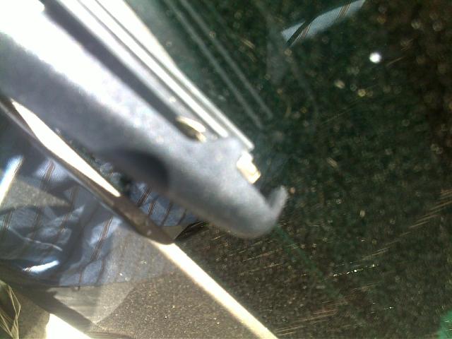

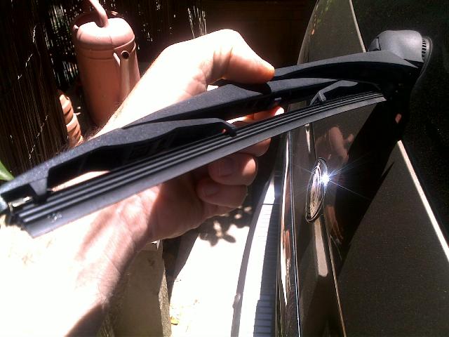

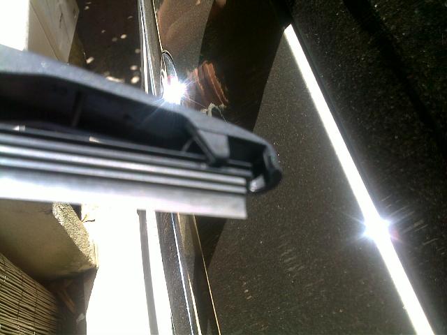

Tergi posteriore:
Nella foto n. 1 potete vedere il gommino nuovo montato e all'estremità sinistra noterete il gancetto che tiene bloccato il tutto.
Inserire questo gommino è stato molto semplice perchè, come potete vedere dalla foto n. 2, il gommino originale si muoveva liberamente nelle guide trattenuto solo dalle sporgenze della racchetta.
E' bastato abbassare la punta del gommino vecchio per farlo scivolare via completamente.
Poi il nuovo l'ho inserito partendo dall'estremità "esterna" della racchetta (quella che guarda il bordo esterno del vetro) e piano piano l'ho fatto arrivare fino all'ultimo supporto (verso il perno centrale del tergicristallo).
Poi ho fatto fare il "click" al gancetto che ha bloccato il gommino e , infine, lasciando qualche millimetro di spazio, ho tagliato il gommino in eccesso (quasi la metà del ricambio).
Tergi posteriore:

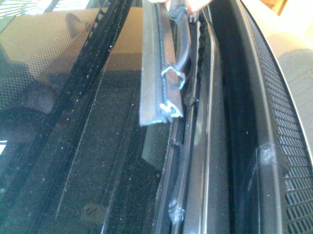

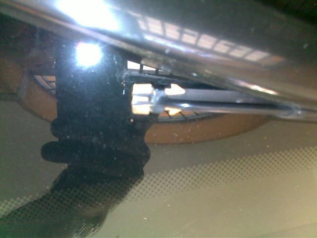

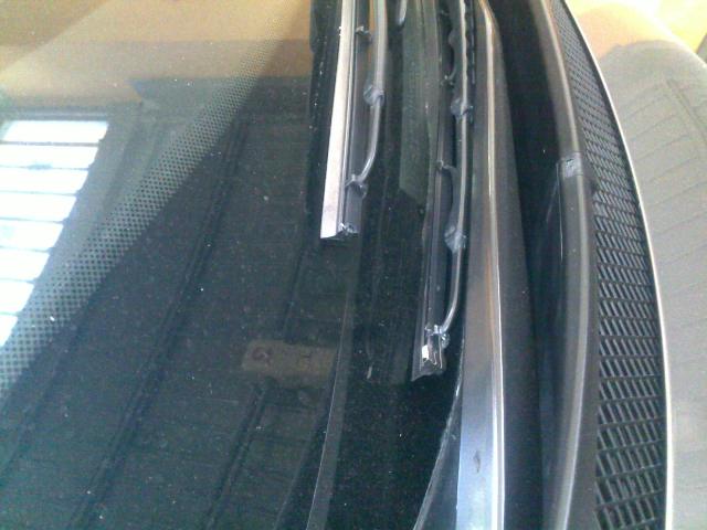

Tergicristalli anteriori:
Come potete vedere il gommino è di tipo più "alto" perchè per raggiungere la lunghezza
necessaria di 65 cm. è necessario acquistare il kit per veicoli commerciali leggeri.
Comunque la resa è perfetta. Posso confermarlo.
Nella prima foto si vede la racchetta leggermente rialzata per mostrare la dimensione in sezione del gommino
appena tagliato a misura ( RACCOMANDO DI TENERE I VECCHI GOMMINI ACCANTO AI NUOVI FINO AD OPERAZIONE COMPLETATA SERVIRANNO A TAGILARE I NUOVI ALLA GIUSTA LUNGHEZZA).
Nella seconda immagine, completamente centrato dal Flash, il gancetto a forma di freccia che passando dentro i primi dentini della racchettina fà "clicj" e blocca tutto il gommino.
Anche nella terza immagine si può notare il gancetto del tergi inferiore.
Il gommino deve rispettare il medesimo posizionamenteo dell'originale. Il punto di ancoraggio alla racchetta (cioè il gancetto a freccia) deve essere collocato sull'estremità esterna del tergicristallo. Per fare questo sarà necessario individuare il punto in cui i dentini sono serrati intorno al vecchio gommino prima di smontare le racchette e fare un piccolo segno.
Quel segno vi auterà a ricordare il punto da cui iniziare ad infilare il nuovo gommino.
