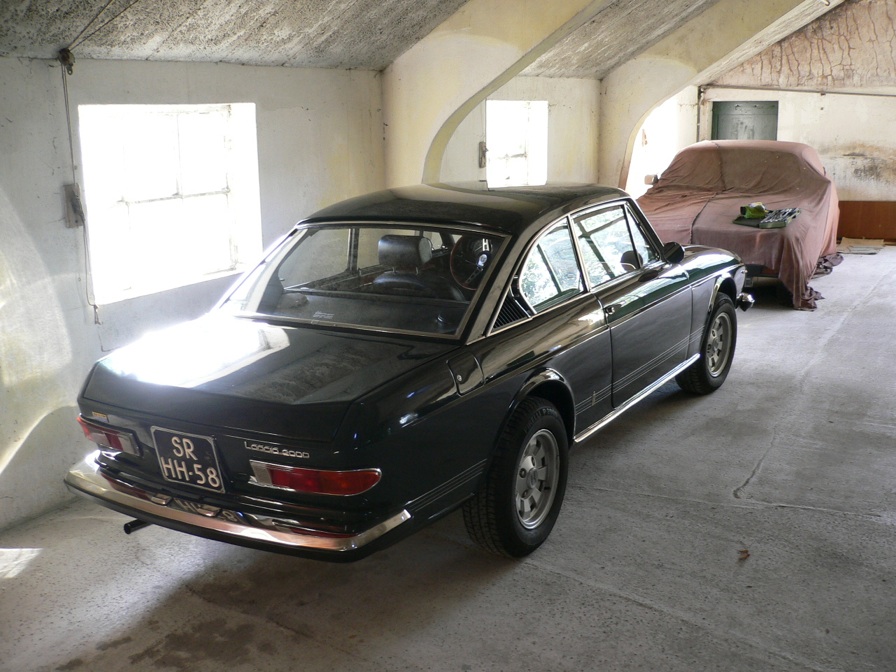

Ik zal zoals Huib al schreef even een flink stuk lege weg voor de auto creëren, want dat gaat zo natuurlijlk niet lukken zoals op de foto te zien is.
groeten
Dion
groeten
Dion
- p1040389_small.jpg (196.48 KiB) Viewed 473 times
