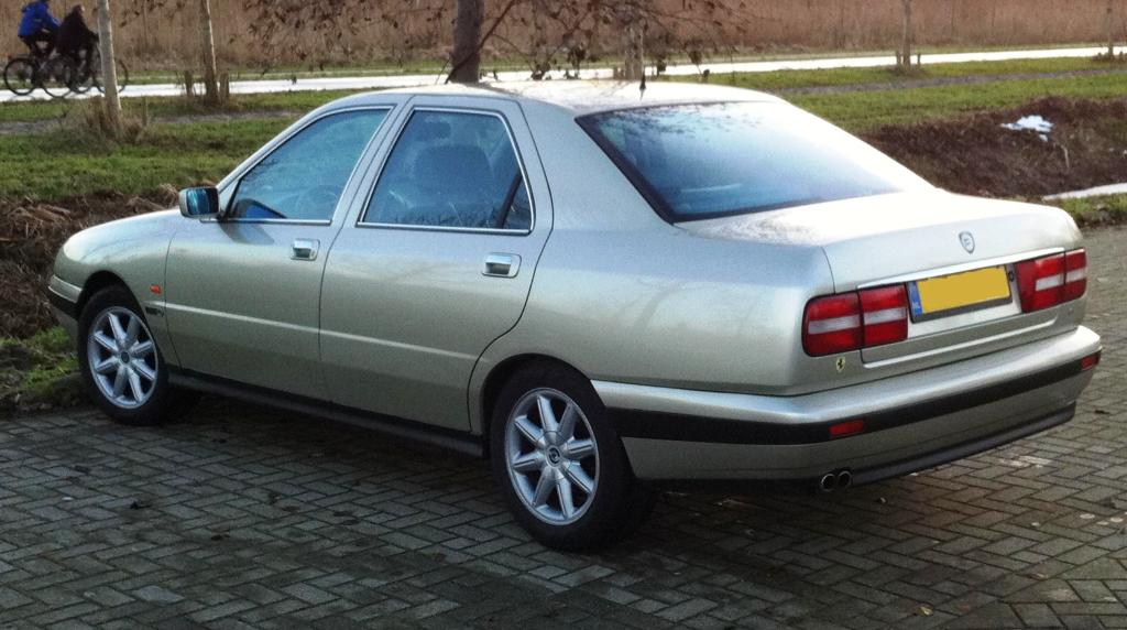

Hallo forumleden, weer eens een vraag die ik niet zelf kan beantwoorden.
Zoals enkele van jullie weten heb ik een bella Kappa 2.0 aut. 1998 in goede conditie. Nu pas 161.000 km op de teller.
Echter het bleek dat de vacuum voor de acceleratiepomp niet goed werkte. Sinds kort weer oke. Zat lek in de slangaansluiting. Het lijkt nu echter dat soms de pk's niet aanwezig zijn bij vooral warme motor. Ze wil dan niet echt doortrekken in het lage toerenbereik. Soms echter ook weer wel??!! Er zijn geen vreemde zaken te horen of te zien. Motor loopt als een zonnetje en automaat schakeld boterzacht. Nieuwe olie + filters en geen vervuiling te bespeuren. Gem. verbruik 1 op 10,5
In de stand S gaat ze als de brandweer en is er geen verlies in trekkracht te bespeuren. Wat kan dit zijn??
Ps. de wagen heeft enkele jaren stil gestaan voordat ik haar kocht met km-stand 142.000.
Voor de liefhebbers even een fotootje toegevoegd!
greets, Mickey
