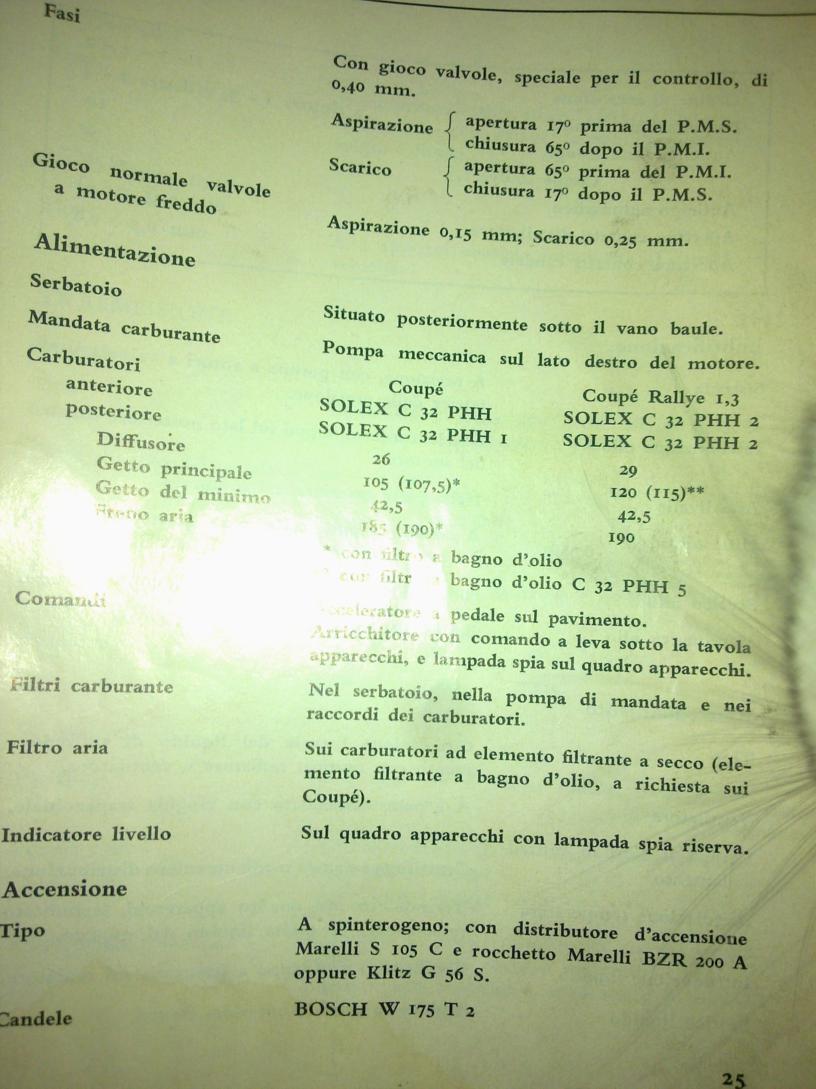

Re: Motore 302 /303
Ciao Pazzo22. sarei curioso di sapere dove hai letto che il rallyS 1300 montava i PHH 3, mentre il rally 1300 montava i PHH 2, ti prego di citarmi la fonte, o meglio posta l'articolo; l'argomento è molto intrigante se non altro per il fatto che sono entrambi carburatori rarissimi. Per quanto attiene i carburatori PHHE posso dirti che li monta anche un mio 1300 2° seria, pertanto penso che sia normale trovarli su una 2° o 3° serie. Anche se difficilmente erano di primo equipaggiamento.

- phh 32_816x1089.jpg (133.34 KiB) Visto 478 volte

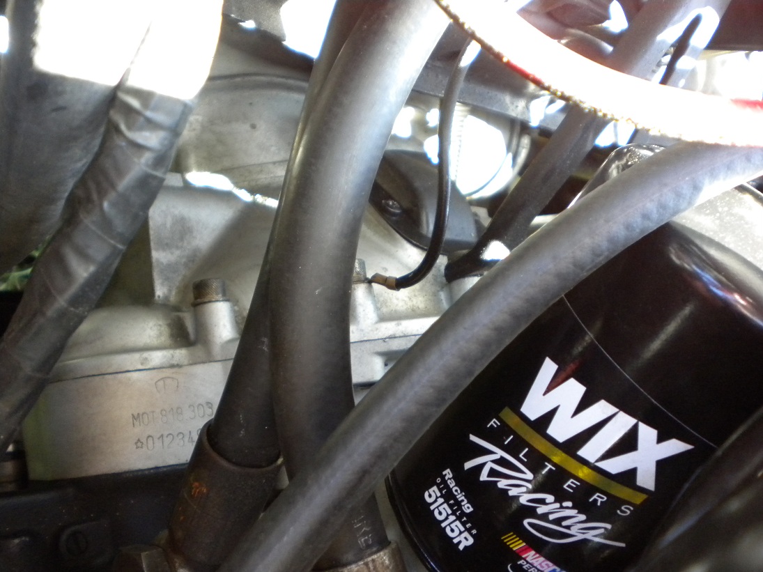

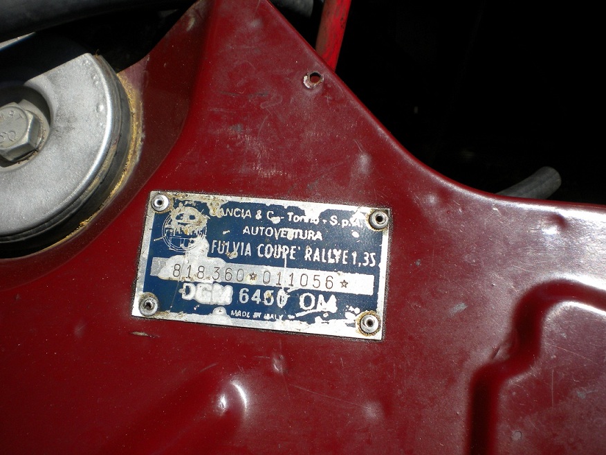

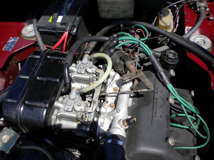

Michele io devo sostituire il mototr alla mia Fulvia Montecarlo poiche e' un 302 la mia e anno 74
per quanto riguarda icarburatori ti spiego ( vivo in America) ieri sono andato dal mio ricambista Lancia quelli veri come dite voi con i capelli bianchi
ha 3 motori un 303 prima serie poiche numero di motore 3006 con ventola azionatA Dalla cinta con carburatori phh3
un altro motore 303 con Phh2 anche prima serie uno con radiatore olio altro no poi vi era un car show e vi era una rally s con carbuatori phh3 poi gli altri due sono 302 con carburatori phh2 entrambi non quale e la differenza ma se vuoi gli chiedo se li posso smontare e vedere cosa montano dentro
poi quelli 2sono marcati 29 sopra la sinistra mentre i 3 erano marcati 31 sopra la sinistra altra differenzai phh 2 il numero 2 e scritto sotto phh come nella tua foto
Ti faccio sapere in seguito piu dettagli da doveve vengono i motori

Ciao Pazzo22, quando tu dici marcati 29-marcati 31, fai attenzione, perche il 29 e il 31 si riferiscono alle dimensoni del diffusore, ti porto un esempio di solito un carburatore si indica come segue: 32 PHH 26
32 PHH 29
35 PHH 29
35 PHH 31, etc,etc.
Ora il primo numero rappresenta la sezione maggiore del venturi,(indica proprio la grandezzadel carburatore), qualcuno il venturi lo chiama "condotto"- le sigle indicano,il tipo di ghigliottina e il tipo di venturi- l'ultimo numero indica le dimensioni del diffusore,( la parte più stretta del venturi), Quindi dire solo PHH non è molto significativo. fammi sapere. Ciao michele.

Felice, sulla tua Montecarlo dovresti montare un 303 ma nella versione della seconda serie, per cui non con ventola sempre in azione (comando a cinghia), ma con elettroventola azionata dal sensore avvitato sulla pompa dell'acqua.
Ovviamente con alternatore e non con dinamo, insomma con tutte le specifiche dei "seconda serie": se ben ricordo i carburatori della seconda serie erano 35 PHH 23, aspettiamo conferme da qualche altro collega con Montecarlo...

esatto e come dice tu ti allego una foto questa macchina viene usata ogni giorno e va benissimo come vedi il numero motore e molto vicino a quello telaio il pi vicino che ho visto un telaio 1,3 numero 3000 con il motore 3006

Ciao Pazzo22, per cortesia mi puoi dire se i carburatori PHH 2 ,(di cui hai parlato), sono da 35 o da 32 e quant'è la sezione del diffusore; se guardi bene e tutto riportato sui carburatori. Ciao michele.
