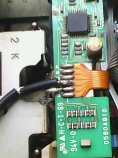

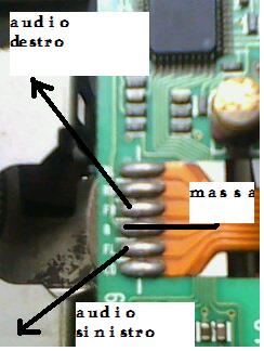

Sulla Thesis hanno saldato un filo direttamente sulla testina del lettore
cassetta thesis 2.jpg (17.93 KiB) Visto 376 volte
cassetta thesis 1.jpg (16.23 KiB) Visto 376 volte
