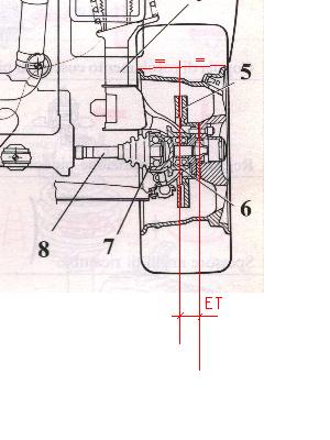

Marco Lancia
Messaggi: 1618
Re: cerchi montecarlo
Stefano il disegno è corretto?
StefanoF
Messaggi: 606
Località: Firenze
Sì, l'Offset è la distanza che intercorre fra la mezzeria del cerchio e il suo piano d'appoggio.
Stefano
