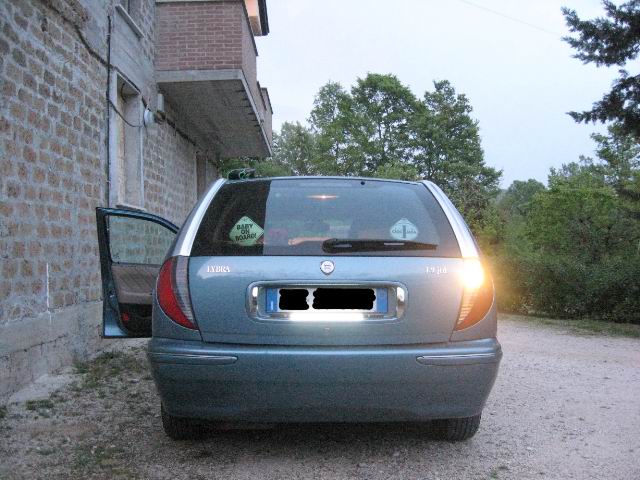

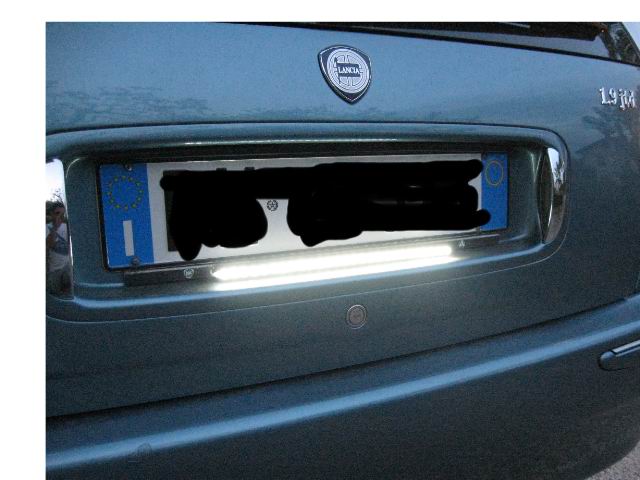

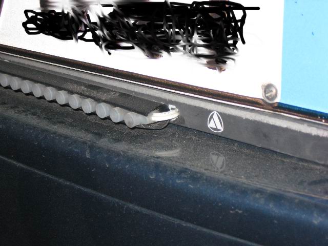

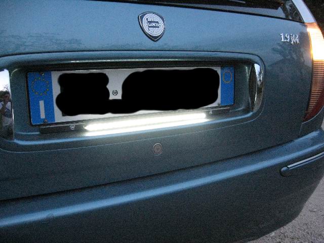

Ciao a tutti,
per ovviare al famoso deficit retroilluminatorio della nostra leona ho risolto con una striscia di led ad altissima intensità (non quelle stiscie con i leds piccolini che si usano per abbellire i fanali, ma una striscia flessibile di 30 leds di grandezza normale rivestiti al silicone in vendita da bep's in friuli) inseriti in un profilo in plastica ad U della stessa lunghezza della striscia (del tipo che si usano per rilegare i fogli formato A4 ). Prima di inserire i leds o forato e fissato con tre bulloncini il profilo ad un portatarga posteriore, sopra la parte ove normalmente vi è la pubblicità dei concessionari. Dopo ho messo all'interno del profilo uno strato non eccessivo di silicone e ho inserito la striscia di led, il filo elettrico l'ho fatto entrare nel portellone da uno dei fori già fatti che si trovano sotto la targa (predisposizione per tipologie diverse di targhe). Occorre smontare sia il pannello dietro il portellone e uno dei laterali al fianco del lunotto posteriore per far passare il filo fino alla terza luce stop, poi si entra con il filo nella guaina portafili che congiunge il portellone con il resto dell'auto e da li si scende verso il fanale con la luce della retro, il filo va collegato insieme al positivo della lampada di retromarcia. Il risultato è la combinazione di luce tra la lampada di retro, già esistente e quello della striscia di leds ad altissima luminescenza posto sotto la targa.
Personalmente posso dire di aver ottenuto un risultato eccellente, almeno ora vedo bene se metto sotto la vecchina in retro.

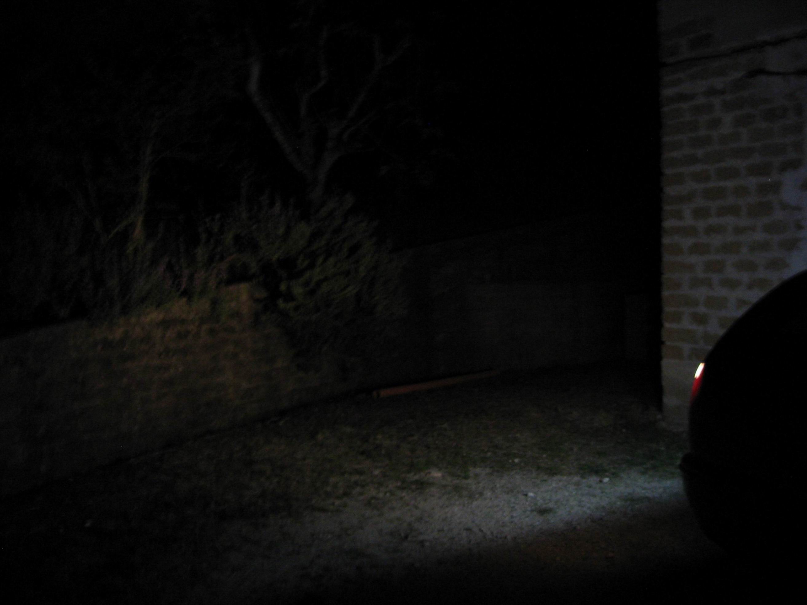

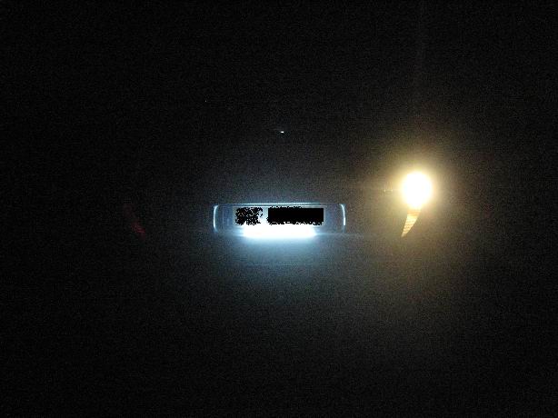

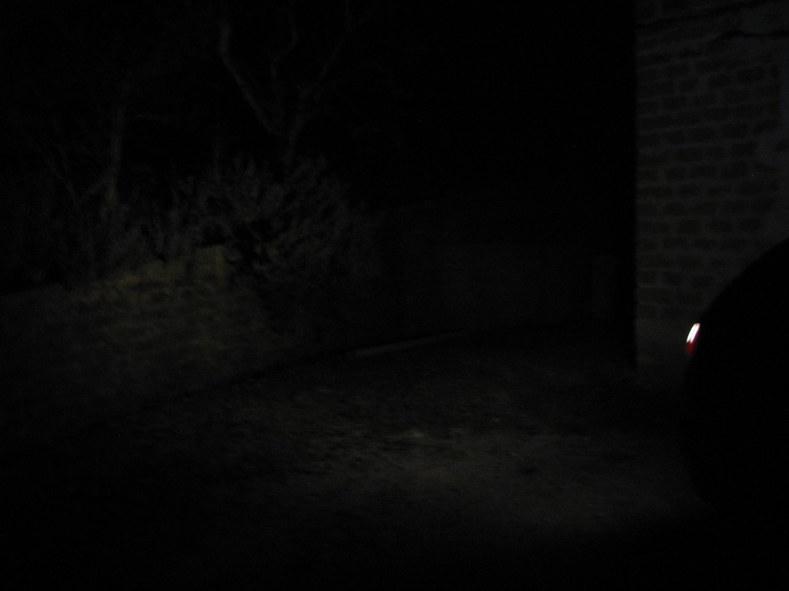

il risultato ho cercato di proporlo con e senza led, spero si riesca a cogliere la differenza.
Visto che la foto non da comunque la luminosità reale che si percepisce con l'occhio, per capire il quantitativo reale di luce basta provare con la propria leona a quadro acceso ad inserire la retro e confrontare con la foto senza led
- con led.jpg (235.81 KiB) Visto 153 volte
- no led.jpg (205.96 KiB) Visto 153 volte

purtroppo le foto non sono il mio forte...sopratutto quelle in notturna. Non riesco a catturare l'effetto reale che ho ottenuto.L'unica soluzione è quella di scaricare le ultime due foto ed aumentare un pochino la luminosità di entrambe avendo per riferimento la luminosità della propria leona.
ciao a tutti
