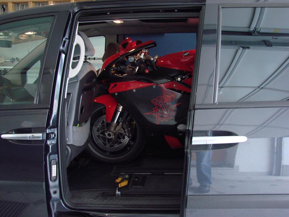

Auch ich hab mich mit dem Thema beschäftigt - vor allem deshalb weil ich mit meinem EV2 mein Motorrad transportierte.
Ich hab mir Zurrösen gebaut die man durch die Sitzschienen in den Rahmen schrauben konnte. Somit war es möglich ein 200kg Motorrad einfach und sicher zu transportieren:

richtig - der EV2 hat Sitzschienen in der 2. und 3. Reihe.
Damit kann man die Sitze um geschätze 20 - 25cm verschieben.
Soweit ich weiß gibt es ein System das es erlaubt einen Radträger in die Sitzschinen zu verankern.
Vielleicht ist das ein Ansatz.
Ich bin mit meiner Lösung 8 Jahre sehr gut um die Runden gekommen.
Die Ösen hab ich auch bei eingebauten Sitzen in den Schienen gelassen und konnte somit jederzeit Gebäck festzurren.
Auch das Gepäcksnetz hab ich so fixiert (tu)

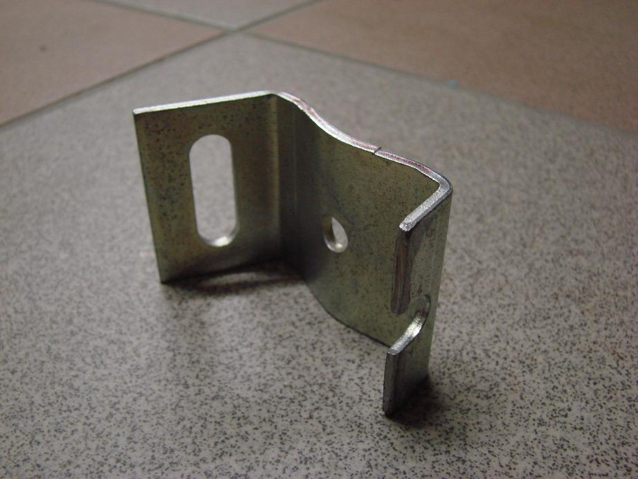

ich habe nun die Sache getestet. Im Bereich zwischen den hinteren Sitzen und der Heckklappe sind die Langlöcher so beschaffen, dass man die Ösen mit einem 19-er Schlüssel so fest anschrauben kann, dass es bombenstabil ist. Will man weiter vorn Ösen befestigen, könnte es ein Problem geben, da es immer Leute gibt, die Schrauben zu fest anziehen und dann die Plastikeinfassung sprengen. Andererseits könnte sich dort auch die Schraube durch Vibrationen lösen, wenn jemand zu schwach anzieht, und dann herausrutschen. Deshalb muss ich noch ein Zusatzteil anfertigen lassen, dass die andere Seite des Langlochs blockiert. Ich werde das aus Aluvollmaterial machen. Ich habe vorerst mal ein zurechtgeschnittenes Stück Holz genommen, was funktioniert, aber nicht gerade professionell aussieht. Auch muss ich ein Teil in einer 20 mm kürzeren Version bestellen (keine Lagerware).
Ich beabsichtige, ein Paket mit 2 Ösen + 1 Ratschengurt (5 m, 500 kg Zugkraft) zusammen zu stellen. Dieses Paket würde incl. MWSt., Verpackung, Porto EUR 29,50 kosten. Damit könnte man normales Gepäck so sichern, dass man auch bei einem Unfall nicht die Koffer ins Genick bekommt und auch das lästige Rutschen unterbleibt. Für mehr sollte man 2 Satz bestellen, die dann EUR 55,00 kosten würden.
Das gesamte Material ist auf M12 ausgelegt und somit möglichen Belastungen gewachsen.
Diese Lösung ist nur für den EUROVAN 1 verwendbar, also 1. Version Ulysse, Evasion und 806 und Zeta. Die neue Modellreihe hat ja Sitzschienen.
Weiß jemand zufällig, ob beim Fiat Scudo bzw. Peugeot Partner auch diese Langlöcher drin sind? Dann könnte man die Besitzer dieser Autos auch ansprechen.
