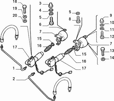

Re: modifica autolivellante sospensione posteriore Thema
E' il particolare 16 che ti serve?
- tubo.jpg (22.92 KiB) Visto 905 volte
