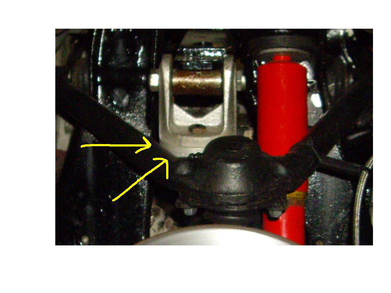

allego foto SENZA distanziali sotto al supporto.
Duke
Duke

Allego invece una foto del supporto a rullo con due spessori montati.
Ciao a tutti.
Duke
Ciao a tutti.
Duke
