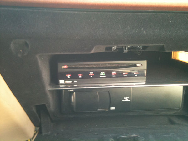

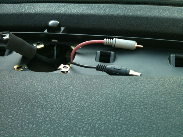

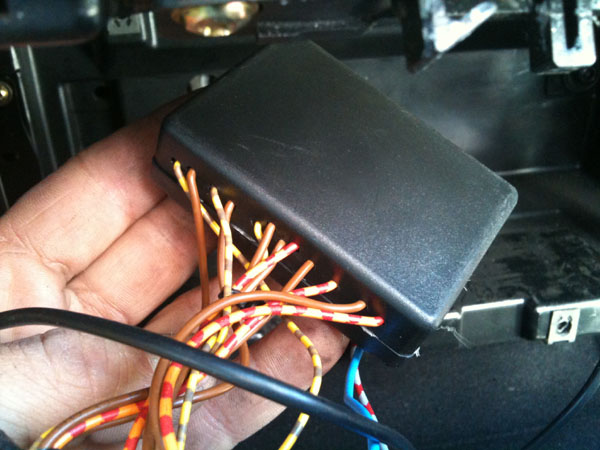

Kabelverlegung oben war ein Graus...hab ne halbe Stunde dafür gebraucht....da kommt man ohne dicke Einziehspirale kaum durch
Das "Modul" ist eine Quellenumschaltung von CD Wechsler auf DVD-Player
zugleich schaltet es den Monitor ein...remote turn on
hinter dem Handschuhfach wird es nun schon recht eng mit dem ganzen Kabelzeugs da...knapp, aber es geht

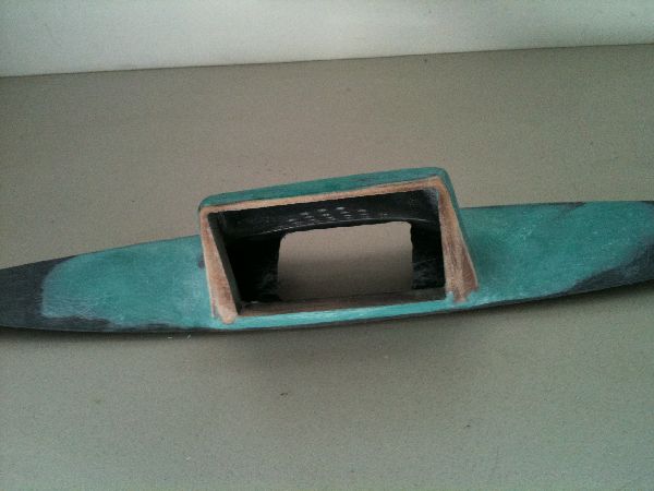

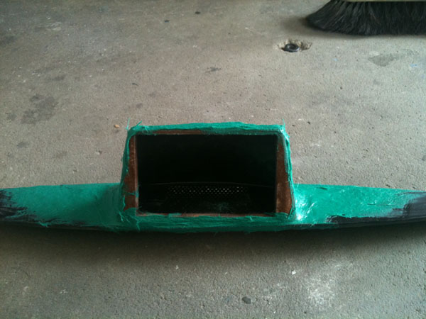

Der Monitor in der Mitte wird eigentlich kaum bis gar nicht stören...hier erste Kittschicht nach der Formengebung....aus optischen Gründen ganz leicht an die Asymmetrie des Cockpits angepasst

Re: Erweiterung HiFi-Anlage - Fotos
Hoi hifi-freak,
na das sieht ja schon sehr vielversprechend aus. >:D<
Der DVD Player ist der gleiche den wir bei Bob eingebaut haben.

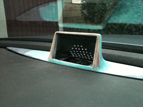

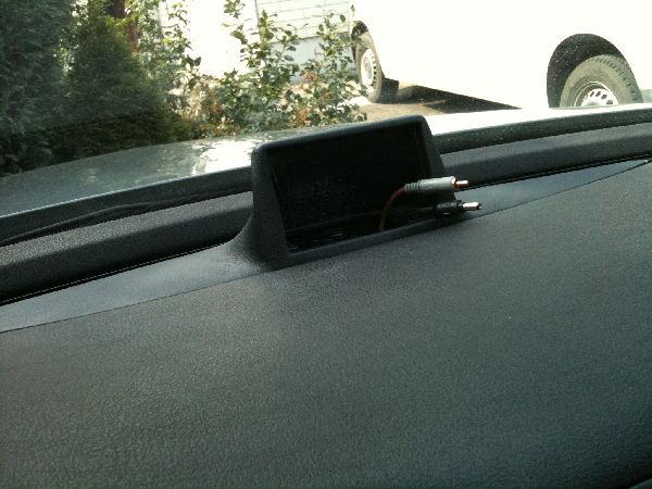

sodala...heute mal für den Center Speaker Löcher gebohrt, dann das Ganze mit Leder bezogen....fertig
das Leder werd ich noch mittels spezieller Mittelchen etwas an den matten Charakter des Armaturenbrettes anpassen!

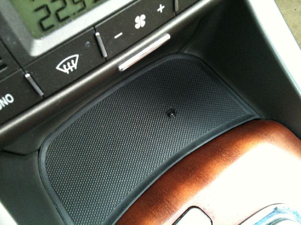

das Fernbedienungsauge hab ich im Ablagefach eingefräst...fällt fast nicht auf und die Bedienbarkeit ist wirklich einwandfrei!!
den Monitor kann ich in der Halterung noch ein bissl kippen (7° etwa), damit man auch keien Reflexionen ins Bild bekommt!
muss sagen, das Bild ist für nen Billigartikel wirklich ok...und nicht zu klein, wie vielleicht einige vermuten!

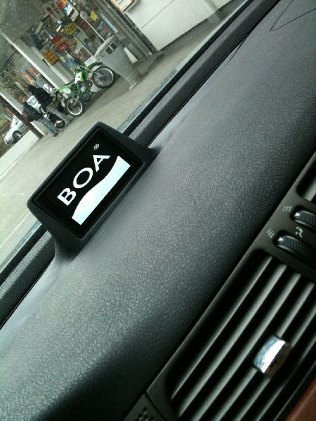

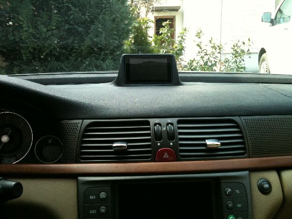

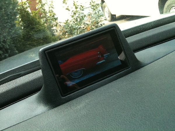

hier mal ein Bild mit viel Gegenlicht durch offenes Schiebedach
IR Sensor erkennbar ? *gg*
Gesamtkosten -> 120€
Zeitaufwand -> 13 Arbeitsstunden
Bitte um feedback
Bitte um feedback

Rrrrrrrespekt! Das sieht ja richtig gut aus. Gerade so, als ob es schon immer da war. Vielleicht läßt sich der Bildschirm noch etwas entspiegeln. Oder sieht das nur auf dem Foto so stark spiegelnd aus?
Kleine Frage am Rande: Wie bekommt man die Original-Abdeckung heraus ohne sie zu beschädigen? Ich frage mich nämlich, ob man sie neu beziehen kann, denn der Stoff darauf ist bei mir schon ziemlich häßlich ausgebleicht.

Re: Erweiterung HiFi-Anlage FERTIG - Fotos Teil2
Hi,
die handwerkliche Ausführung sieht absolut Spitze aus! Respekt!
Nur hat sich mir der Sinn eines DVD-Spielers in Sichtweise des Fahrers noch nicht restlos erschlossen. Im Fond wäre das ohne Frage eine tolle Sache, speziell wenn man Kinder hat. Aber vorne? Beim Fahren schaue ich keine Filme und wenn ich stehe, steige ich in der Regel umgehend aus.....
