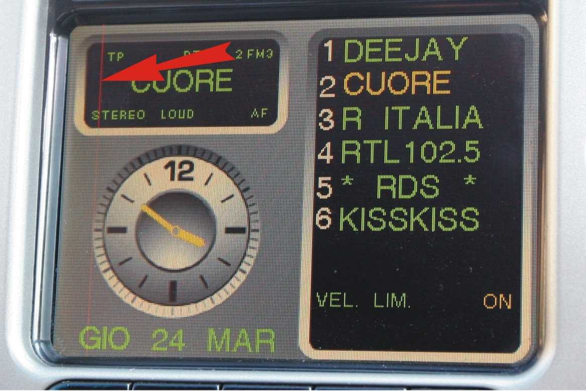

Ho un problema nello schermo dell'ICS sul quale è comparsa una striscia rossa già da qualche giorno (si può vedere nella foto allegata).
Avete idea della causa e se si può risolvere?
Il tutto continua a funzionare egregiamente.

può essere il cavo flat che non fa contatto perfettamenete o il dislay sta per passare a miglior vita scusa se te lo dico

Purtroppo, Maniko brutte notizie.
Il display comincia a dare segni di vecchiaia, è il classico guasto di ogni LCD , che con il tempo e temperature elevate inizia a perdere qualche riga: (parlo da tecnico)
La soluzione migliore è la sostituzione, poichè non c'è un rimedio affidabile, alcuni laboratori promettono miracoli ma si tratta di trovare il contatto difettoso e ripristinarlo a caldo, poi alla prima escursione termica si ripresenta
Il piccolo display se non ricordo male è Sharp, almeno quelli di primo equipaggiamento; quindi anche di ottima costruzione.
Provare a cercare il ricambio ex novo , oppure addentrarsi nei ricambi usati.

Grazie per le risposte!
Allora conviene lasciare il tutto così........finchè non arriverà il momento di sostituirlo.
