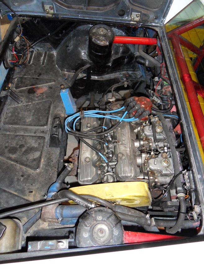

Re: Limahalter für Umbau!
Also Lothar,
die Engländer stellen sich das mit der Lima so wie auf diesem Bild vor:
http://montehospital.net/shop/index.php ... e&pID=1000
Die Lima kommt einfach tiefer, der Ölfilterbock bleibt Serie, wenn Du dann den Limahalter, die Guy Croft-Ansaugbrücke und die MH-Airbox nimmst, und noch ein paar andere Sachen mehr, hast Du ein schönes zueinander passendes System und eine nicht so kleine Geldsumme weniger in der Brieftasche. Der Limahalter ist ja im Prinzip nur ein Stück dickeres Blech, daher die Bemerkung mit dem Selbermachen, die Konstruktion kann ja einfacher gestaltet werden.
Du kannst es aber auch so machen wie hier:
http://montecarlo.heimat.eu/mycars3airbox11.htm
Das ist der 130TC Motor mit Doppelsolex auf Ritmo-Brücke, die Lima ist an der Monte-Serienposition aber etwas weiter nach hinten abgewinkelt, Luftsammler ist selbst gebaut, dafür brauchst Du dann aber die MH-Schaltgestängeverkürzung (http://montehospital.net/shop/index.php ... cts_id=540) sonst gehen nur offene Trichter oder Schwammaufsätze.
Zum Luftsammler schau mal hier:
http://montecarlo.heimat.eu/mycars3.htm
War ein bisschen Arbeit, dafür brüllt er mir jetzt die Ohren nicht so voll.
Grüße Alex
und viel Spass beim Bauen
im Anhang noch Montemotor mit Guy Croft und Doppelvergaser + ganz flachen K&N
