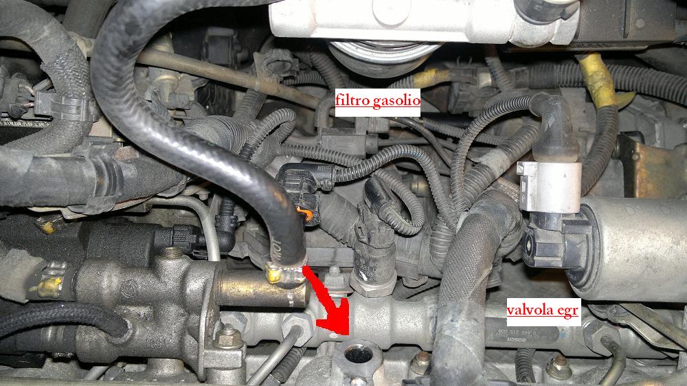

qualcuno sa dirmi dove si trova questo sensore rail....potete allegare qualche foto?

l'alloggio del sensore è indicato con la freccia rossa.
per vederlo dovrai smontare il riparo in plastica superiore!
N.B. questo è un 2.4jtd, il 1.9 dovrebbe essere simile.

Tale e quale !!!
Il sensore è infilato in quel buco indicato dalla freccia rossa ed è tenuto fermo da una vite a brugola
