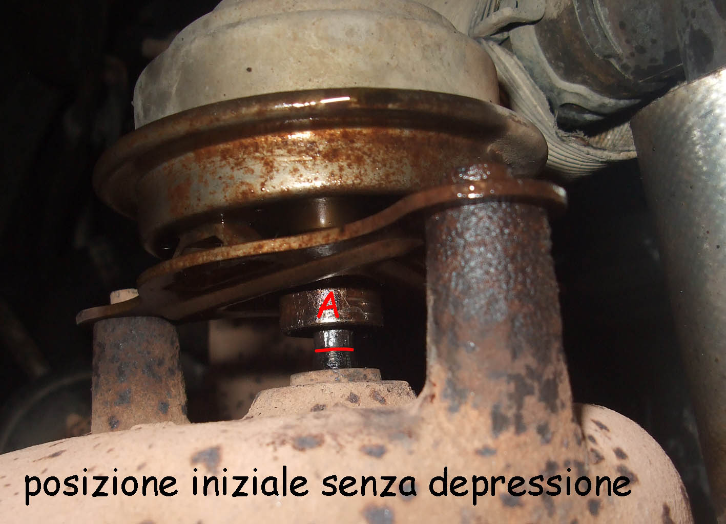

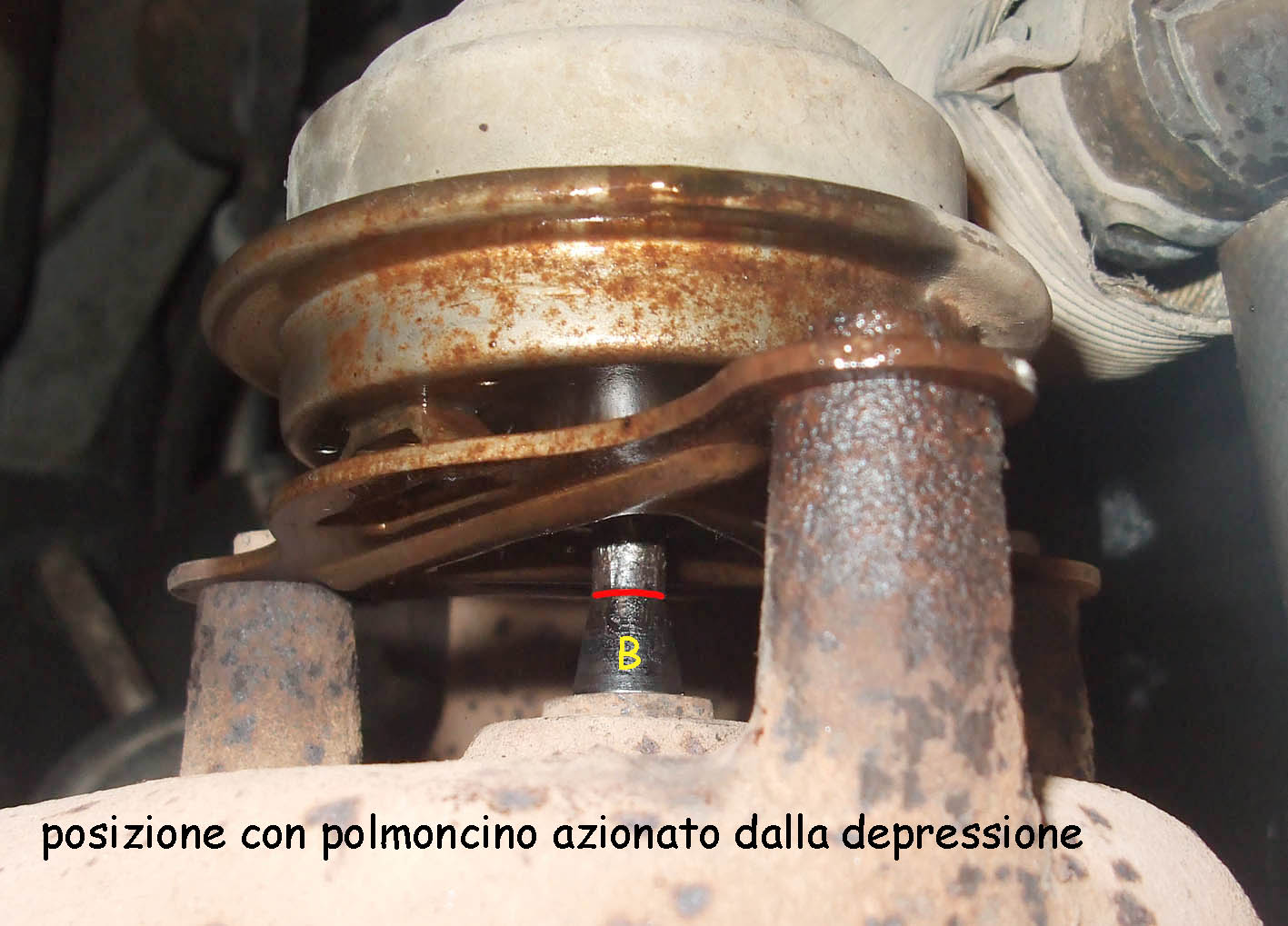

il secondo problema è che mi si accede ogni tanto la spia motore arancione. con relativa perdita di potenza.
Ho controllato l'impianto di depressione ed ho sostituito il polmoncino che comanda le swirl, era bucato! però il problema non è solo li perchè la spia si accende ancora ogni tanto.
ho controllato il movimento della geometria variabile, e li forse c'è un problema sull'astina, devo fare vedere due foto forse qualcuno mi sa dire...

- turbo1.jpg (170.12 KiB) Visto 365 volte
- turbo2.jpg (160.96 KiB) Visto 365 volte
