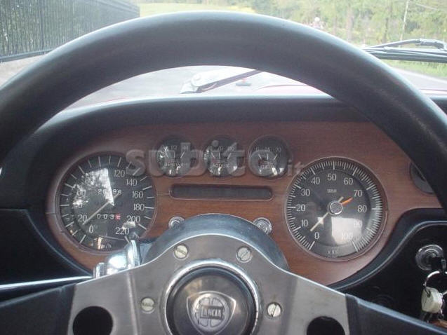

...c'è un dettaglio che mi lascia un pochino perplesso...
qual è?

- cruscotto_fanalone.jpg (49.19 KiB) Visto 498 volte

Forse il fatto che il contagiri non è centrato rispetto alla mascherina copristrumenti?

L'indice rosso del contagiri sembra più corto, e poi non ricordo se il Ferrero aveva gli svasi per le viti a testa conica...

La lungezza del testimone è quella giusta, del volante ferrero sono solo le viti che non sono quelle giuste, di volanti ferrero ve ne sono di diversi tipi e contrariamente a quello che si crede anche con le cuciture a vista, ne ho le prove, ciao

Ha.. lo strumento della p[ressione olio con scala massima di 70 invece di 60

Bravissimo!!!
Mi riferivo proprio a quello
-D
E' una sostituzione fatta durante la vita della macchina oppure qui nel Forum fra i possessori di Fanalone verrà magari fuori che le ultime prodotte avevano il manometro olio con la scala adottata poi per le vetture seconda (e terza) serie?
Io credo che semplicemente il manometro non sia quello suo originale.

mi sa che ci hai preso...70 invece di 60.
Comunque i veri Ferrero "Sandro Munari" dell'epoca le cuciture non le hanno (era proprio il motivo per cui il Drago li voleva...)

Mettendo da parte i volanti e tornando alla strumentazione di cui al tema del presente thread, forse abbiamo liquidato troppo in fretta la questione ipotizzando che si tratti di manometro olio seconda serie (scala 0-35-70) applicato al posto dell'originale (0-30-60).
Infatti un mio caro amico mi ha fatto nel frattempo notare come sugli esemplari seconda serie al posto delle scritte BENZINA, ACQUA e OLIO (tipiche delle prima serie) ci siano invece i relativi simboli! Su questo Fanalone invece abbiamo le scritte ma con la scala 0-35-70 (vedi foto)!
E se questo manometro olio fosse originale della vettura e rappresentasse una particolarità?
C'è qualche possessore di Fanalone qui sul forum con manometro olio 0-35-70?
Sarebbe cosa gradita inoltre se qualche proprietario di Fanalino potesse allegare una foto dei tre strumentini benzina-acqua-olio per fare un confronto!
