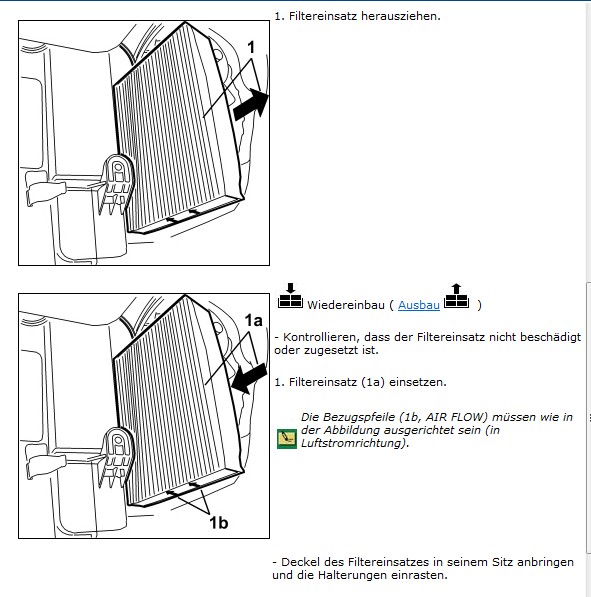

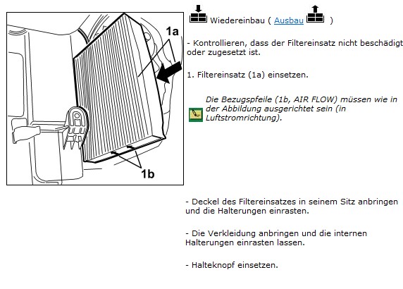

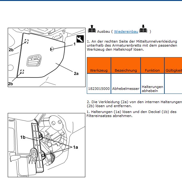

tomsab0
Posts: 438
Joined: 30 Jan 2010, 22:05
Re: Innenraumluftfilter
Unread post by tomsab0 »
Bitteschön: (siehe Anhang!)

Norbert
Posts: 536
Joined: 07 Nov 2009, 11:27
Unread post by Norbert »
Hallo Manfred,
mithilfe der Skizze, die tomsabO freundlicherweise zur Verfügung gestellt hat, habe ich heute den Innenraumfilter/Pollenfilter gegen ein Kombi - Filterelement (d. h. mit einer Zwischenschicht aus Aktivkohle) gewechselt. Abweichend von der Skizze habe ich keinerlei Schrauben oder Zapfen zu lösen gehabt und daher auch kein Werkzeug benötigt. Mehr als insgesamt 10 Minuten dauert die gesamte Aktion nicht. Der Erfolg ist in jeder Hinsicht überzeugend: Der "Heizungsgeruch" ist vollständig verschwunden, vorausfahrende LKW oder ältere Diesel - PKW sind nicht mehr zu riechen und selbst der unverkennbare Geruch des Waschwasserzusatzes ist nach dem Reinigen der Frontscheibe kaum noch wahrzunehmen.
Der Original FIAT/LANCIA/ALFA - Filtereinsatz, der bei der Übergabeinspektion Anfang September 2010 eingesetzt worden ist, macht nach nur 8.500 KM Laufleistung auch optisch keinen gebrauchsfähigen Eindruck mehr, von seinem unangenehmen Eigengeruch einmal ganz abgesehen. Vermutlich hat der Defekt des Öldampfabscheiders zu diesem vorzeitigen Exitus beigetragen. Auf eine solche "Erstausrüster"- oder Markenwerkstatt - Qualität werde ich in Zukunft dankend verzichten und darauf bestehen, daß anstelle des ungenügenden reinen Vlies - Materials ein von mir mitgebrachter Innenraumluftfilter eingebaut wird. Außerdem werde ich den Innenraumlauftfilter an meinen Fahrzeugen ab jetzt wohl schon halbjährlich wechseln, da auch der Pollenfilter unseres Grande Punto nach nur guten einem halben Jahr keine zufriedenstellende Adsorption von Gerüchen (mehr) zeigt.
Brauchbare Aktivkohlefilter für den Delta 3 gibt's im freien Ersatzteilehandel übrigens bereits an ca. 16 €; soviel ist mir mein "benessere a bordo" immer wert.
Viele Grüße
Norbert
