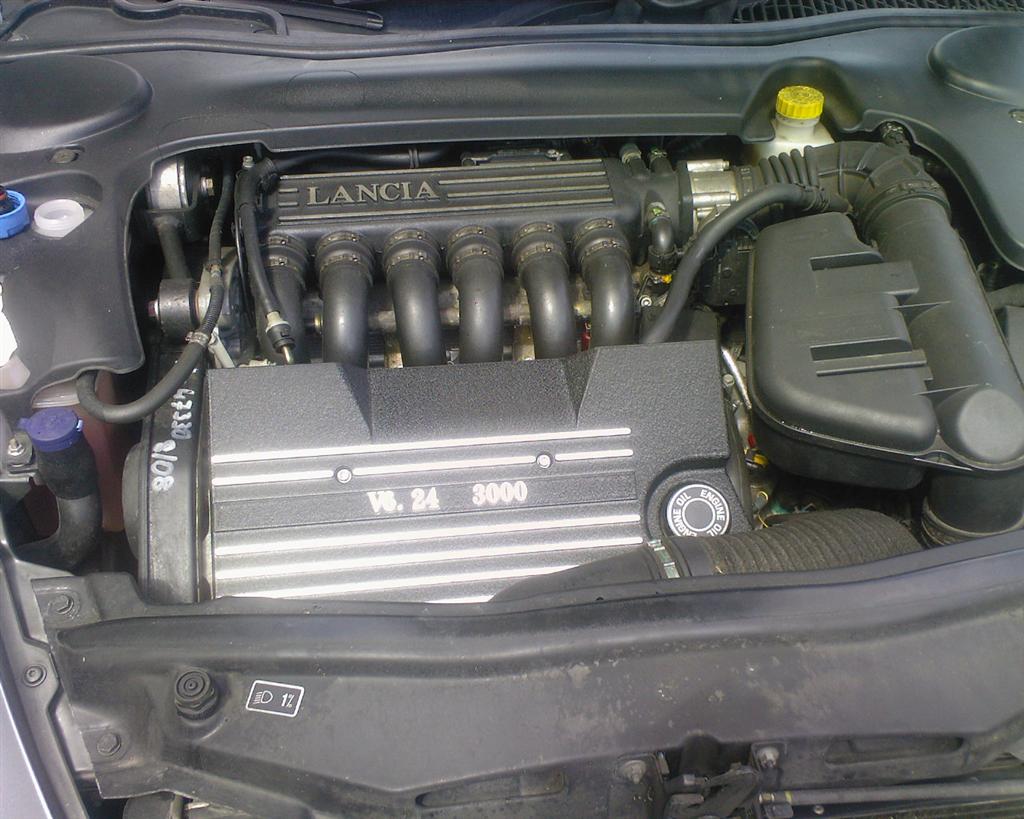

ps. nummernblende in edelstahl.
motorabdeckung sommer und winter !
