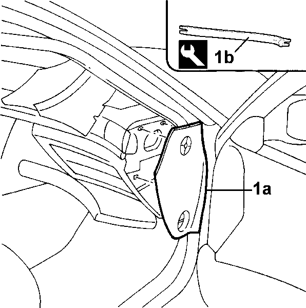

lo sportello del bauletto anteriore non si apre più: il pulsante dà l'impulso ma la serratura non lo rilascia. soluzioni?

Per il bracciolo centrale, il ricambio esiste, il problema è cambiarlo, io l'ho fatto tre anni fa, a parte lo smontare mezza macchina per arrivare al bracciolo, poi ho trovato due viti che tenevano fissato il bracciolo, senza testa, come le abbiano strette è un mistero, svitarle ,è stata un impresa, se dovesse risuccedere di rompere le cerniere, questa volta le incollo dall'interno del bracciolo con della termocolla nera.Per il cassettino, per sbloccarlo, c'è un cordino all'interno della protezione ai lati del cruscotto, zona passeggero,tiralo probabilmente s'è bloccato il motorino
- rivestimento laterale.gif (11.28 KiB) Visto 708 volte

e se invece di togliere tutto il coperchio potresti tirare fuori il tappino di gomma posto sul coperchio aiutadoti appena con un cacciavitino per sollevarlo , la cordicina e attaccata al tappino in gomma (tirare e magicamente si apre) e poi rimetti a posto il tappino. ciao
