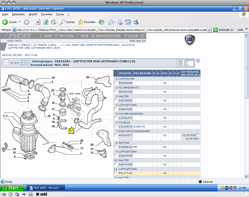

ich vermute es ist eines der Leitungen vom Luftfilter zum Turbo.
Ich habe dir mal einen ePer Screenshoot angehängt, vielleicht ist es ja die Nr. 11.

Hallo Ivo,
vielen Dank für deine schnelle Meldung.
Anbei ein Bild des ausgebauten Schlauches. Er ähnelt eher dem Luftschlauch 4?
Leider funtktionieren meine alten abgespeicherten ePER Links nicht mehr, und die Google-Funde führen wegen Überlastungen nicht weit.
