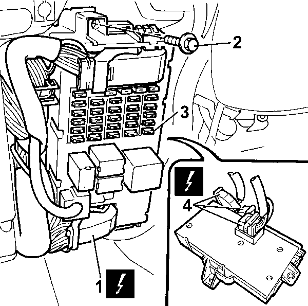

salve, altro problema thesis
vetri elletrici, chiusura centralizzata, baule, temperatura esterna, tendina posteriore, e tante altre cose tutte insieme, si sono spente.. non riesco a chiudere la macchina tranne con la chiave, e non le porte posteriori.. cosa puo essere... elletrauti tutti occupati, e io domani devo andare in germania...
Giorgio
Messaggi: 3053
Re: chiusura centralizzata, vetri elletrici, apertura baule... non funziona niente.
Parti dal body computer, quello sotto il volante, dietro lo sportellino sinistro, le centraline che non ti funzionano arrivano tutte li
body computer.gif (18.15 KiB) Visto 138 volte

bene ragazzi, grazie dei suggerimenti.
riuscito alla fiat di oderzo, dopo 20 minuti di cotrolli, l'elletricista ha capito, che probabilmente, sbattendo forte il portellone baule, sia caduto dalla base un fusibile...
non appena montato il fusibile, si e rimesso tutto apposto.
grandi lancisti, grazie dinuovo.
