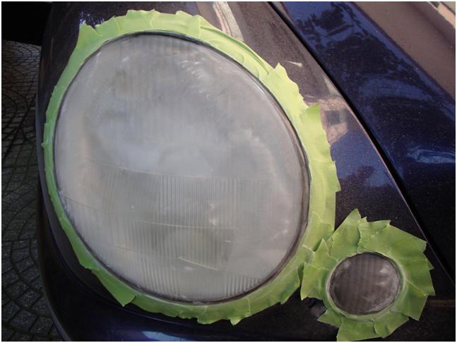

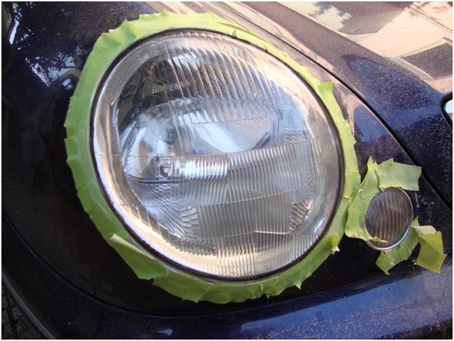

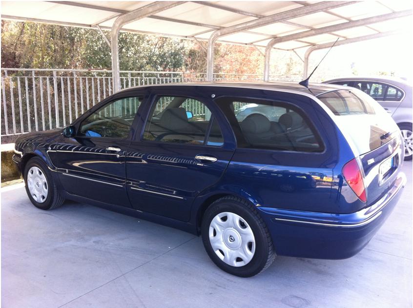

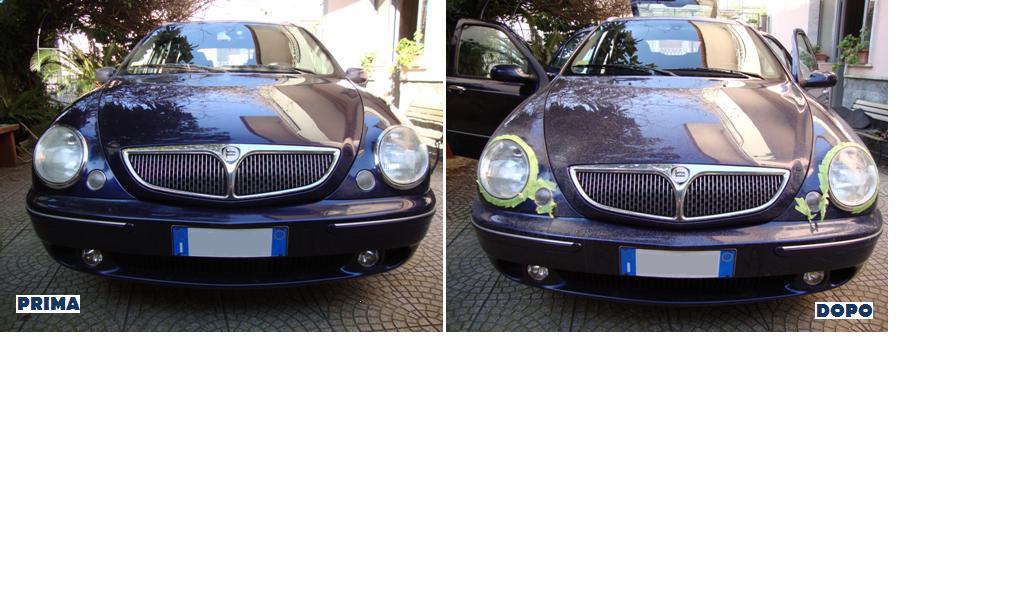

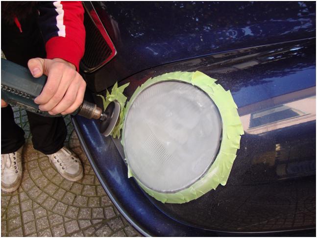

Cari miei Lybristi dopo 10 anni di onorata carriera la mia Lybra meritava un bel pò di manutenzione sia di meccanica che di carrozzoria e dopo essermi rimboccato le maniche e il portafogli ho cercato di riportarla al primitivo splendore con discreti risultati..
Dopo quasi 1000€ di meccanica (spesi davvero con piacere con tutto il lavoraccio che è stato fatto) alla carrozzeria e agli interni ho deciso di pensarci io iniziando dal problema del cruscotto appiccicoso (che ho già descritto nell'altro thread), proseguendo con il riportare i fari anteriori (e gli indicatori di direzione ant.) ormai ingialliti, alla brillantezza e alla trasparenza del novembre 2000!! Ho acquistato un kit rinnova fari della 3M di cui si parlava tanto bene sul web..arrivata la domenica ho scartato il pacchettino e mi sono messo all'opera..La confezione contiene un platorello da utilizzare con un comune trapano domestico, dei dischetti abrasivi di vario livello, un nastro di scotch verde per la mascheratura del contorno cromato dei nostri fari e una spugna arancione per l'applicazione del polish, anch'esso fornito nel kit. Il risultato è questo che vi lascio in allegato..fatemi sapere come sono venuti, tenendo conto che nella foto del "dopo" c'è ancora tutta la polvere della lavorazione. Dopo i fari ho dato una bella ringiovanita alla carrozzeria Blu Nicole piena di micrograffi da lavaggi e impurità varie. Per eliminare tutti quei graffiettini a forma di ragnatela sparsi su tutta la carrozzeria ho utilizzato 2 tipi di polish (dati a mano) uno con alto potenziale di taglio e l'altro per la rifinitura..vi allego anche in questo caso una foto della lucentezza acquistata da questo splendido colore (tu) (tu) Spero vi piaccia!! Per qualsiasi info sono a disposizione B)-
