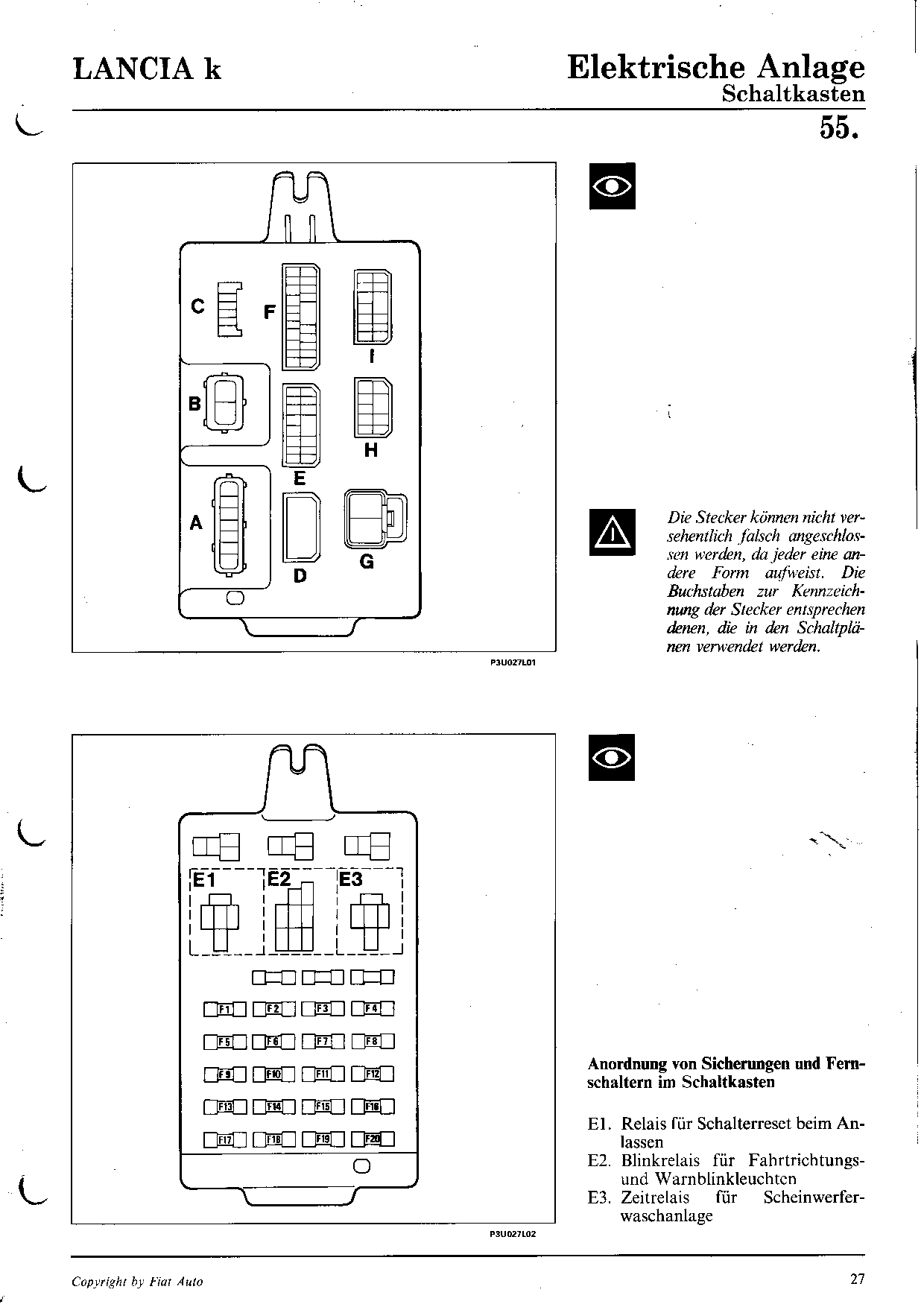

Hallo Bob,
bevor Du Dich an den Ausbau machst. Hast Du 3 Relais im Sicherungskasten Fahrerfußraum?
An die Pumpe müsstest auch ohne Ausbau des Radkasten von unten rankommen.

Hallo Andreas,
Dui meinst spezielld as Relais E3 ? Das sollte soweit ich das beiläufig gesehen habe verbaut sein, werde aber sicherheitshalber nochmal nachsehen. Da die SWA bei meinem Wagen Serie war sollte das Relais ja da sein, vielleicht aber kaputt ? Geht die SWA dann auch nicht, wenn nur die Zeitschaltung im Relais defekt ist ?
Habe auch die beiden Werkstattbücher aus denne Dein Auszug ist. Das kapitel mit den Sicherungen und Relais habe ich gefunden doch auf keiner Seite einen Eintrag über den Waschwasserbehälter mit den Pumpen. Hab ich da etwas übersehen oder gibt es dazu kein Kapitel in den beiden Büchern ?
