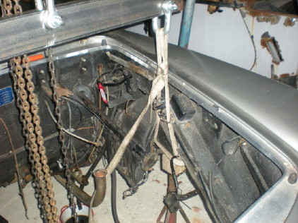

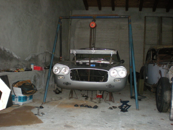

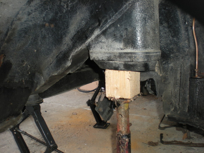

4) montate una capra con un paranco, ed attaccateci il bilanciere. n.b. l'uso del bilanciere è tassativo perchè equalizza il tiro delle due cinghie e permette il tiro perfettamente verticale (il mio l'ho costruito usando come interasse la distanza tra le torrette delle sospensioni) - (v. foto 1)
5) Piazzate due cric (quelli a parallelogramma delle macchine moderne vanno benone) sotto i pivot dello sterzo (togliete prima gli ingrassatori) e sollevate la macchina finchè non si liberano le ruote da terra. Piazzate altre due cric sotto ai longheroni finali del telaio e mettetele a pacco (serviranno poi a bilanciare la discesa del telaio).
6) togliete le guarnizioni in gomma spugnosa ad L tra le lamiere laterali del vano motore ed i supporti delle torrette sospensioni.
7) Fate correre delle cinghie intorno ai supporti delle torrette delle sospensioni (a doppia mandata che è meglio) e legate le estremità al bilanciere (v. foto 4)
8) Mettete appena in tiro il paranco controllando che le cinghie corrono senza interferenze - non importa se una cinghia finisce più lunga dell'altra - ci pensa il bilanciere.
9) Smontate le ruote e staccate i tubi flessibili delle pinze anteriori dai supporti sulla carrozzeria.
10) Smontate i bulloni che fissano il telaio alla scocca. Ce ne sono dodici in totale - sei sono del telaio vero e proprio e poi ci sono altri tre da M10 x 1.5 per parte che fissano le torrette delle sospensioni ai supporti.
11) Abbassate gradualmente i cric finchè il telaio non si stacca dalla scocca - Abbassate prima quelli posteriori in modo da evitare che i supporti anteriori del telaio prendono contro la traversa inferiore della scocca
12) Una volta abbassati i cric, sfilateli da sotto al telaio e tirate fuori il telaio dal davanti. Se avete bisogno di maggiore spazio, usate il paranco per alzare la scocca ancora un pò.
13) Piazzate due cavalletti che abbiano la stessa altezza sotto i supporti delle torrette della sospensione e adagiateci sopra la scocca. Poi prendete due cric e piazzateli sotto i supporti anteriori del telaio mettendoli a pacco. I questo modo si riducono i rischi che la scocca si deformi mentre lavorate accanto al telaio. (v. foto 2 e 3)

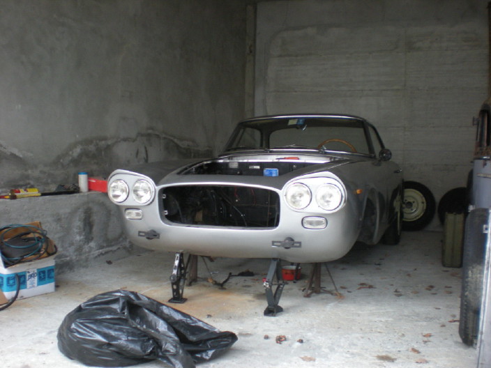

Molto interessante, ma cosa devi restaurare ? Dalle foto l'auto pare nuova...

Ah, per essere bella la macchina è bella, ma tutti i gommini sono iper secchi, e tanto che c'ero ho pensato di fare un lavoro fatto bene, sperando di non doverci più andare accanto per tanto tempo - Poi devo anche ammettere che ho una certa fissazione coi vani motore fatti come si deve... comunque dal seguito si capirà che ho fatto proprio bene a smontare il telaio.....

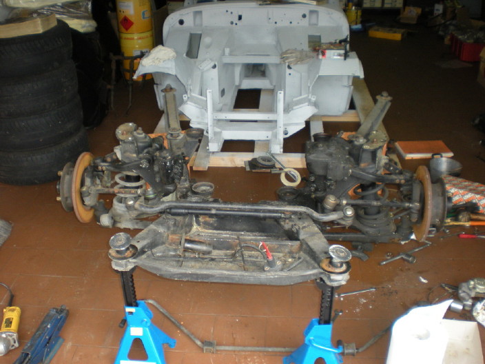

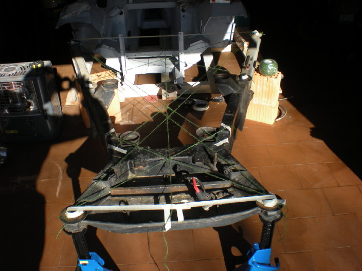

O.K., 2° Parte. - Gruppo sospensione
Il telaio adesso è giù dalla macchina. (v. foto 1) Rimetteteci le ruote e portatela in un posto dove avete lo spazio per lavorarci accanto (è sorprendentemente lungo). Se come me avete l'intenzione di riportare tutto allo stato del nuovo procedete come segue:-

1) Smontare di nuovo le ruote e mettete il telaio sui cavalletti.

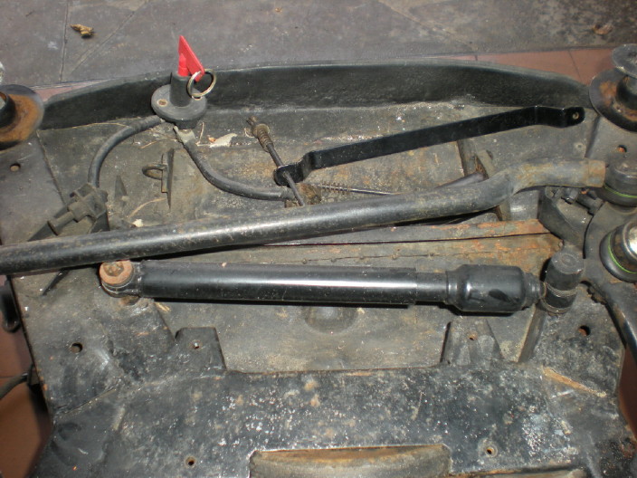

2) Togliere i tubi flessibile dei freni (v. foto 2)

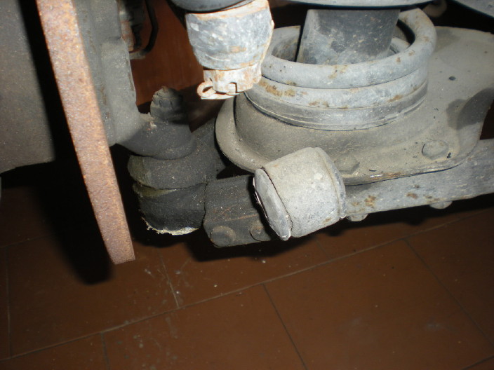

7) Usando un atrezzo apposta, comprimere la molla finchè non si scarica la sospensione.
8) Smontare il dado superiore dell'ammortizzatore con relativa ranella, grover e gomma di battuta. Poi passare ai due bulloni che fissano la piastra inferiore. Sfilare l'ammortizzatore dal basso.
9) Dopo aver raddrizzato le ranelle di sicurezza, smontare i due dadi che fissano i bracci del trapezio superiori al relativo perno delle sospensioni. Poi togliere i quattro bulloni che fissano la fusione del pivot superiore ai bracci del trapezio. Battendo leggeri colpi con un martello di rame i bracci si liberano e possono essere tolti, insieme agli spallamenti tra braccio e boccola. Questa procedura vale per le vetture 2,8 con le boccole della sospensioni in teflon, per i modelli più vecchi qualcosa cambierà di sicuro ma è probabile che l'andazzo sia simile.
10) Con il trapezio inferiore abbassato, sfilare la molla da suo alloggiamento.
11) Dopo aver sfilato i quattro bulloni di fissaggio, togliere la piastra supporto inferiore della molla dal trapezio inferiore.
12) Smontare i bracci del trapezio inferiore seguando lo stesso procedimento usato per quello superiore - attenzione a tener sollevato il portamozzo perchè a questo punto è libero, ed essendo molto pesante, fraccassarsi un piede è un attimo... Meglio tener sollevato leggermente il trapezio con l'ausilio di un cric sotto il pivot (togliere di nuovo l'ingrassatore se l'hai rimesso)
13) Smontare il tampone di fine corsa sospensione dalla torretta.
14) Sfilare i perni della sospensione dalle bronzine ( sono brutti, vero?)

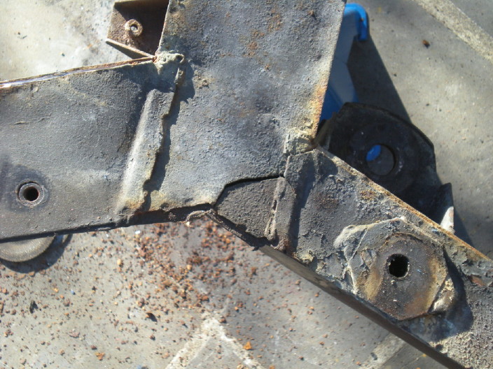

Addesso è arrivato il turno dello sterzo e delle torrette delle sospensioni. Qui la cosa fondamentale è poter essere sicuri di poter rimettere tutto nella stessa posizione all'atto del rimontaggio. Difatti, sia le torrette delle sospensioni che le scatole di guida e del rinvio dello sterzo sono montati senza spine di centraggio, e conseguentemente le possibilità di sbagliare l'assetto della macchina sono pressochè infinite. Segnate con una lama la linea di congiunzione sulla flangia più larga delle torrette al telaio (v. foto 1) e della scatola / rinvio sterzo sulla torretta. Poi, effettuate delle misure che siano certe e ripetibili e segnatele sul vostro taccuino, accompagnate da disegni, foto, e quant'altro possa servirvi. Solo quando siete sicuri che sia impossibile sbagliarsi procedere allo smontaggio, e poi riprova subito a vedere se si riesce a rimettere le cose di nuovo al loro posto giusto. Non è complicato ma solo un pò laborioso. Detto questo, lo smontaggio è rapido e intuitivo.
Segue così:-
1) Smontare l'ammortizzatore dello sterzo.
2) Staccare il rinvio centrale dello sterzo - Il mio è stato modificato con delle nocette staccabili. Da cestinare. (v. foto 2)
3) Smontare la scatola guida e la scatola del rinvio.
4) Smontare i quattro bulloni che fissano le torrette delle sospensioni al telaio e sfilare le torrette sospensione.
A questo punto, per denudare il telaio non rimane altro da fare che:

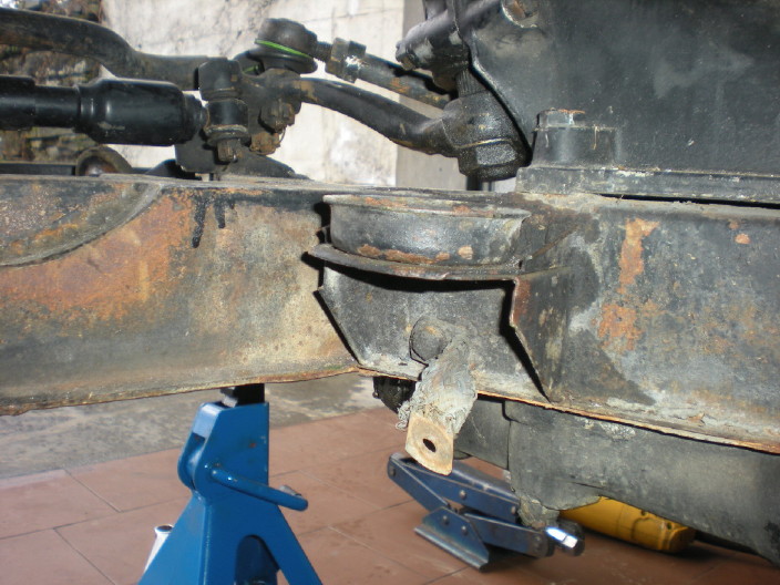

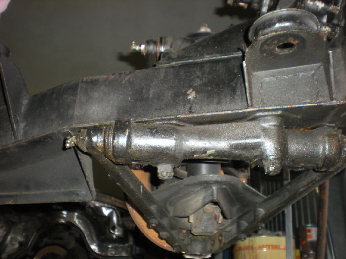

a) Togliere il cavo di massa del motore da sotto il supporto motore anteriore dx (v. foto 3)
b) Smontare i due bulloni di fine corsa dello sterzo (misura prima le lunghezze, così non c'è bisogno di andare per tentativi successivamente)
c) Sfilare i tamponi di gomma che siano eventualmente rimasti inseriti negli alloggiamenti.
d) Togliere il cavo di massa della batteria.
Fatto.

4a Parte - Cominciano i guai...
Una volta smontato il telaio ho controllato i diagonali (foto 1), e considerando quanta poca rigidezza abbia, sono rimasto piacevolmente sorpreso - veramente niente male, dunque pacche grosse niente.
Poi ho ricontrollato i livelli - più che altro per scrupolo visto che li avevo controllati appena avevo tirato fuori il telaio da sotto la macchina (e andavano bene). Mamma mia, qui non ci siamo per niente. Giro il telaio sottosopra e mi rendo conto che qualche meccanico genio l'ha usato come supporto per alzare le macchina - MAI usare il telaio per tirare su la macchina - Risultato? Le lamiere dei longheroni terminali tutti sfondati, idem le lamiere anteriori in corrispondenza dei cavallotti della barra.
Non è ancora finito - Longheroni con inizio di crepe alla "X", con saldature saltate nella zona della sovvraposizione delle lamiere (foto 2).
Poi c'è quello strano incavo a mezzaluna sulla traversa anteriore - un'idea niente male bisogna ammettere, perchè altrimenti col cavolo si riesce a sfilare la puleggia anteriore del motore senza sfilarlo dal telaio (sui 2,8 la puleggia e più profondo per via del diverso tipo di tenuta dell'olio nel carter distribuzione) - se è sufficientemente robusto forse lo lascio così.
Ciliegina sulla torta, le paratie laterali sono malmesse ed il vano batteria riparato in modo indegno.
Bella roba.
Prima cosa, riprova il telaio sulla macchina. Si, il dislivello c'è eccome (e meno male, non mi ero sbagliato prima allora...), ma il telaio è talmente flessibile che basta avvicinarlo con i cric che finisce per andare tutto al suo posto.
Si, però così il telaio non va niente bene comunque, dunque bisogna prendere il cuore in mano e cominciare a tagliare via le lamiere compromesse....
Bella roba.
