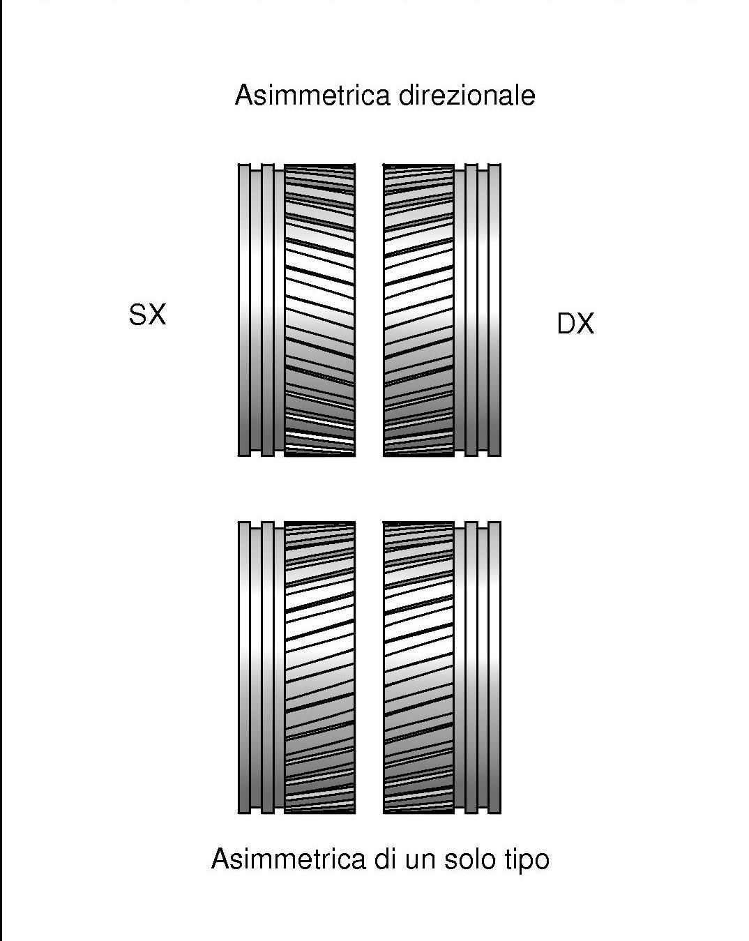

Volevo porvi questa riflessione che oggi mi ha bazzicato per il cervello.
Le gomme con disegno asimmetrico oltre ad avere un senso di montaggio (esterno Interno) hanno anche un senso di rotazione? Se si allora dovrebbero differenziarsi anche in sinistre e destre per avere i disegni convergenti o specchiati.
In realtà non ho visto in commecio gomme di questo tipo e penso che le gomme asimmetriche siano tutte uguali, e che quindi gurdandole montate hanno i desegni paralleli.
Ho fatto un disegno (allegato) per capire meglio, sopra come secondo me dovrebbero essere e sotto come in realtà sono.
Ma se è così non ci sono degli squilibri sul comportamento della vettura?
A voi ......

Ciao Mastro
I due pezzi del disegno in alto sono specchiati quindi sono uno l'opposto dell'altro. cioe sono due diversi uno destro ed uno sinistro.
Quelli sotto sono lo stesso disegno semplicemente uno girato su se stesso rispetto all'altro, se non ci credi stampali ed affiancali uno dritto ed uno girato di 180° vedrai che sono identici, oppure gira il monitor di 180° non cambia.
Guardando la macchina di fronte tu vedi i disegni dei pneumatici come nell'esempio sotto!!
Provare per credere!!

Re: Pneumatico asimmetrico
Sono d'accordissimo con te.....
Volevo solo far notare il fatto che se tu monti gomme asimmetriche tutte e 4 uguali poi il disegno della parte scanalata centale trasversale di conseguanza ha una impronta a terra differente a sinistra rispetto a quella di destra. Cioè non esiste simmetria nelle impronte a terra rispetto al centro della vettura. Tutto qui!
