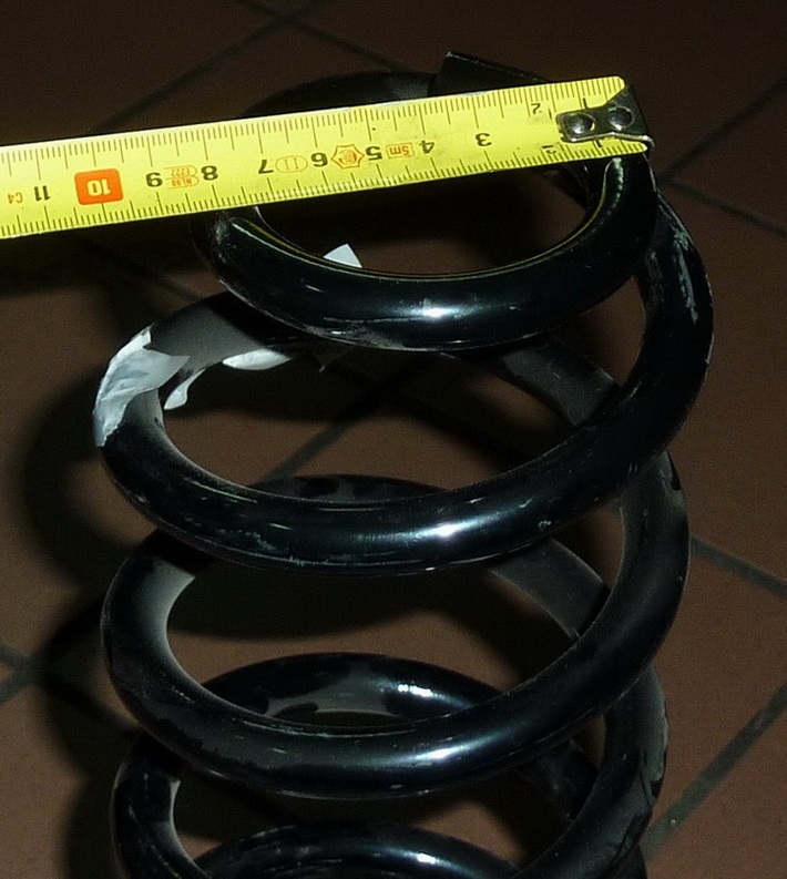

Oggi sono stato in Lancia a ritirare la barra stabilizzatrice e i 2 molloni che ho dovuto prendere insieme alla barra. L'addetto ai ricambi mi ha fatto vedere la schermata al pc sul quale era scritto accanto al vecchio codice (60674016) "prodotto sostituito", e sotto, "sostituzioni per: 60674016 BARRA TORSIONE - DATA SOST.: 11/2003"; ancora più in basso c'erano uno sotto l'altro il codice della barra torsione (60687823) e quello della molla(60687578). Sembrerebbe quindi che la modifica sia di vecchia data, ed immagino che sulle vetture prodotte successivamente sia stato montato questo "aggiornamento" (?) relativo ai molloni degli ammortizzatori. I molloni, da quanto mi hanno detto, dovrebbero andare a sostituire le vecchie molle degli ammortizzatori, ed è qui che è sorto il problema. Innanzitutto vi dico che le nuove molle si differenziano con le vecchie per il numero di anelli (8 a 5 a favore delle nuove), per il diametro degli stessi anelli (14-15cm per il vecchio mollone contro circa 12 del nuovo) e per la sezione del ferro (forse il doppio più grossa quella vecchia). Il problema più grosso è derivato però dal fatto che le molle nuove hanno sul lato che dovrebbe andare a toccare la parte alta dell'ammortizzatore il diametro dell' ultimo anello più stretto rispetto agli altri, e il mio meccanico dice che l'ammortizzatore e la sua copertura in plastica ripara polvere potrebbero non entrarci. Lui è perplesso anche per il fatto che i piattelli di appoggio superiore e inferiore hanno diametro maggiore rispetto ai nuovi molloni, e ciò potrebbe creare problemi. Non è che per poter montare questi molloni devo modificare mezza macchina? Insomma un bel rompicapo. Voi avete qualche opinione al riguardo?

Questa è la foto del mollone originario

Stamattina quelli della Lancia, interpellati per l'ennesima volta perchè mi chiarissero la cosa, si sono ricordati che i molloni erano per l'asse posteriore. Rimane da stabilire se il cambio delle molle è davvero, oltre che (a quanto dicono) obbligatorio, anche necessario, dato che a vista il mio meccanico soprattutto, e io, non abbiamo notato differenze nella sezione del ferro ne nel numero degli anelli.:(:(:(
