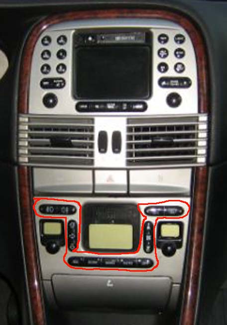

Salve gente, alcuni tasti del climatizzatore sono rovinati, è saltata la copertura nero lucido con i simboli. Qualcuno sa se si trovano in giro per sostituirli?
La foto è indicativa e non è della mia lybra.

Problema comune (purtroppo) con due sole soluzioni :
a) cercare in demolizione una Lybra con i tasti sani e prelevarli , sperando che il demolitore non pretenda di venderti la centralina completa , nel qual caso te la tieni di scorta.
b) acquistare il kit dei pulsanti in Lancia al modico costo di un centinaio di euro (forse ora anche di più) .
Italo
Italo

Allora, visto che tu hai la fortuna di non avere ancora questo problema, te lo riassumo brevemente, almeno come si presenta nella mia... Io ho il tasto che aumenta la velocità della ventola (trovato così all'acquisto) e quello del ricircolo (successo a me), ai quali si è staccato un pezzetto della plastica lucida che sta sopra (presumo dovuto al caldo della lampadina verde sottostante, che dai dai cuoce la plastica e ne provoca la frantumazione su quei tasti di maggior utilizzo). Sotto l'illuminazione c'è, e anzi, dove la plastica nera si è staccata, c'è un altro punto illuminato. Presumo che se staccassi tutto il nero, sotto ci sia un tasto di plastica opaca trasparente, che si illumina completamente. Ho descritto il problema, in modo da vedere se fra tutti si tira fuori una soluzione...
