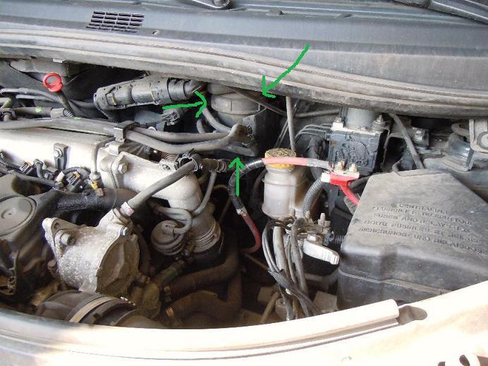

Salve gente,
dal momento che ho sempre ritenuto utile questo blog spero di fare cosa gradita allegando foto di dove è situata la scatola porta-filtro gasolio.
Oggi è stata giornata di vari interventi di manutenzione.
Nella foto allegata non appare la batteria, rimossa per motivi di praticità.
FOTO SCATOLA FILTRO GASOLIO
- x sito.jpg (83.76 KiB) Visto 224 volte
Paolo
Lancia Musa Platino 1.9 Mjet 2005
Re: FOTO SCATOLA FILTRO GASOLIO
Ciao Francesco78,
domani effettuerò la sostituzione del filtro, ieri non ho avuto il tempo di far tutto.
Ti farò sapere l'esito ed eventuali informazioni importanti.
Ciò che ho constatato è che non è necessario smontare grosse cose x metter mano li, la cosa più articolata è capire come sganciare i tubi del gasolio in entrata e in uscita dalla scatola filtro...
Paolo
Ciao gente stamattina ho eseguito il cambio del filtro.
Premetto che l'unica cosa in più da smontare è la copertura del motore.
Il lavoro mi ha preso un'oretta bella e buona dato che per me era la prima volta.
Vi enuncio i passi da seguire:
- tolgo la copertura motore e con la stessa chiave da 10 tolgo le 3 viti che fissano la copertura metallica davanti alla scatola filtro
- sollevo di 2 cm la scatola filtro x sganciare la guida metallica posta sulla destra
- sgancio i 2 connettori elettrici (uno superiore e l'altro inferiore, per il riscaldamento del gasolio e per il sensore di acqua)
- sgancio i 3 tubi del gasolio (per sganciarli è sufficiente spingere la coroncina e tirare a sè il tubo stesso, invece per il montaggio si infila il tubo a innesto, con il classico click)
- tolgo la scatola porta filtro e faccio defluire il gasolio rimasto all'interno
- fisso ad una morsa da banco la scatola, fissandola sulle guide metalliche presenti sulla scatola stessa
- con una chiave "a corna" la apro (non è necessario spendere 50 Euro x la chiave speciale per i motori multijet)
- cambio il filtro e richiudo la scatola cambiando anche la guarnizione circolare
- rimonto tutto e all'accensione del quadro sento la pompa gasolio che riempie la scatola (io l'ho fatto 2 o 3 volte)
- accendo il motore e mi assicuro che la scatola sia stata chiusa sufficientemente bene per non fare uscire gasolio!
Spero di essere stato di aiuto a qualcuno, un blog come quello di Musa nasce anche per questo, no??
I miei saluti
I miei saluti
Paolo
