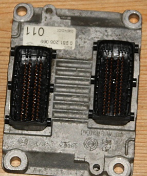

Habe gerade etwas herumgeschraubt und wollte dabei auch schmutzige Teile im Motorraum sauber machen.
Nun lässt sich der Wagen zwar normal starten, aber nach wenigen Sekunden schon will er ausgehen.
Das einzige, das mir einfällt, was passiert sein könnte, ist, dass ein paar Tropfen Wasser ins Steuergerät geraten sein könnten, als ich die Stecker abgezogen hatte. Ich habs schon ausgeblasen, aber bringt nichts. Puh...
Wie war das nochmal? Wenn man das austauscht, gibts dann Probleme mit der Wegfahrsperre?
Steuergerät feucht?
Steuergerät feucht?

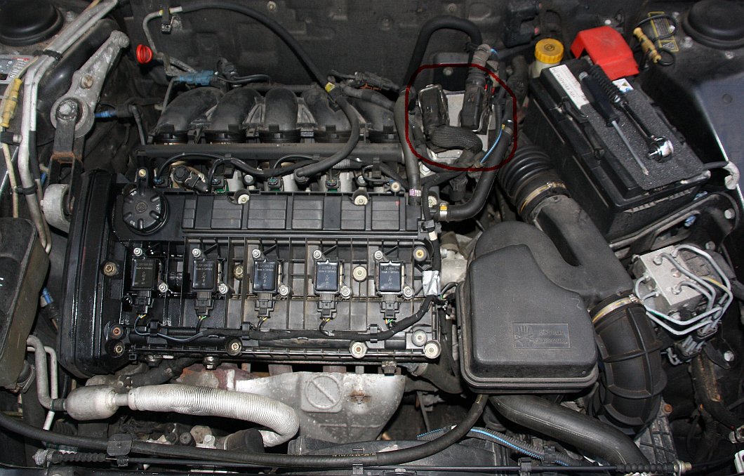

Hallo academix,
das Motronic-Steuergerät (Einspritzsteuerung) befindet sich im Fussraum des Beifahrers. Hast Du da mit dem Gartenschlauch draufgehalten oder warum soll da Wasser reingekommen sein ?
Viele Grüße
edu
Viele Grüße
edu
Re: Steuergerät feucht?
@ edu: Das Steuergerät ist bei manchen Modellen im Beifahrer-Fußraum, stimmt. Dann ist das eine geschlossene Metallbox mit seitlichen Anschlüssen.
Bei anderen Modellen - so bei meinem 2-Liter - befindet es sich im Motorraum rechts oberhalb des Motorblocks. Auf dem Foto habe ich es entnommen, aber die Position markiert.
Es kamen ein paar Spritzer Wasser rein, als ich die Stecker abgezogen hatte... da sollte man nächstes mal wohl vorsichtiger sein...
@ all: Ihr meint also, mit einem gebrauchten Steuergerät kann ich nichts anfangen, es sei denn, ich deaktiviere die Wegfahrsperre?
Und ein Neuteil kann man problemlos anschließen und es lernt automatisch den Code, ohne dass ich damit zur Werkstatt muss?
