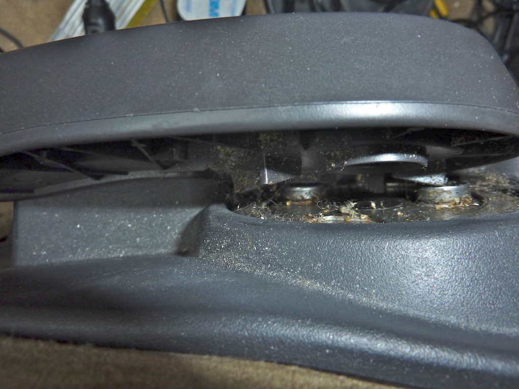

Intatto si è rotta la leva per sollevare il sedile, era già un po' ballerina ma funzionava, adesso non riesco a "pompare" più, si è staccata ma non completamente, un fil di ferro la tiene li.

Si e' rotta solo svitata?
se levi il coperchietto rotondo, dovrebbe avere un incavo nel quale fare leva, sotto trovi due viti torx da 20, di solito si svitano, basta riserrarle e tutto torna ok.
Per il sovrasterzo, fai controllare la convergenza, potrebbe essere da regolare.

Grazie Vito, ci guardo e in caso ti mando una foto di quello che c'è, sembra che resti attaccato per una specie di fil di ferro, prima ballava ma funzionava.

Ecco la foto della leva, sembra attaccata per un perno metallico in basso
leva sedile (1).jpg (163.25 KiB) Visto 344 volte

Confermo quello che ha scritto Vixmi se levi il coperchietto rotondo messo sul lato dx di quella leva,( dovrebbe avere un incavo nel quale fare leva), sotto trovi due viti torx da 20, di solito si svitano, basta riserrarle e tutto torna ok, aggiungici due gocce di frenafiletti medio, così non si svitano più per le vibrazioni..

e' solo svitata...
