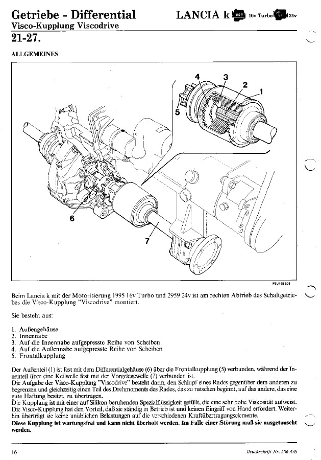

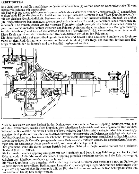

Infos zum Viscodrive, Teil 2
... und noch ein paar Infos:
Achtung: beim Auswuchten der Räder müssen beide Räder frei drehen können, sonst droht eine Beschädigung des Viscodrive.
VG
CC
VG
CC
- visco_02.jpg (195.29 KiB) Viewed 377 times

erstmal allen danke für die Antworten.
@CC:
Die Zeichnungen hatte ich auch schon gefunden.
Die Frage ist, ob der rechte Getriebeausgang anders gegossen wurde wie bei den herkömmlichen Getrieben, oder ob sie den Viscodrive statt der normalen Antriebswelle in das Getriebe gesteckt und am Getriebe befestigt haben.
Da Fiat ja sehr auf Plattformen setzt, könnte ich mir das gut vorstellen.
Gruss,
Mecky
