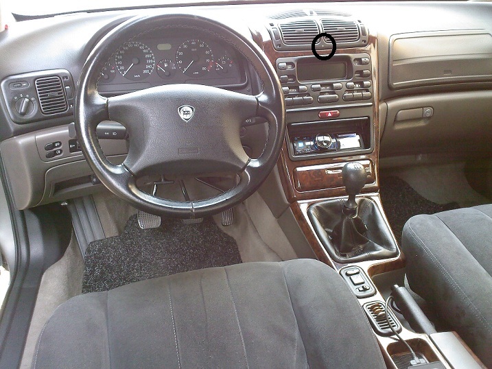

Ciao Bruno, io parlavo della lampadina che ho indicato sulla foto allegata.
Quando tolgo la chiava la lampadina comincia a lampeggiare. Quando la inserisco e la giro invece smette di lampeggiare.
Il mio antifurto originale non funziona e ho un altro. La sua lampadina però l'hanno installata in altro posto.
