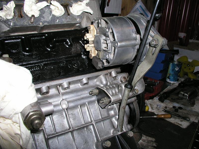

Hallo zusammen.
Ich bin auf der Suche nach dem Kunststoff-Zwischenstück Benzinpumpe zum Motor, für meine Fulvia.
Auf dem Foto gut zu erkennen.
Neu oder gebraucht ist mir egal.
Meins ist leider gebrochen, und neu nicht auf die Schnelle zu besorgen.
Vielen Dank für Eure Mühe:
Jens
Jens

Du kannst dir das Zwischenstück aus Alu nachfertigen. ca. 2 Stunden arbeit wenn
du es von Hand herstellst.
Besorg dir Plattenmaterial in der gewünschten Dicke grob aussägen und bohren den Rest
mit der Feile schön nacharbeiten. Sieht top aus und hält ewig.
Habe so eine Platte um verschliessen hergestellt. Mache heute Nachmittag mal ein Foto und
stelle es hier hinein.
Gruß Andreas.

Ist dieses Zwischenstück nicht aus Kunststoff, damit die Wärme nicht weitergeleitet wird?
Wenn ich keins bekomme, werde ich mir das wohl aus Teflon nachbauen.
Vielleicht findet sich ja noch jemand der eins hat.

Hallo Jens,
Bei der Flaminia ist diese Platte aus Pertinax. Pertinaxplatten bekommst Du in verschiedenen Stärken, z. B. auf Ebay. Wird eher preiswerter sein als Teflon und ist original. Das Material läßt sich mit Hobbywerkzeug bearbeiten (auch Schleifen).
Willkommen in der Eigenfertigung!
Hubert
Hubert

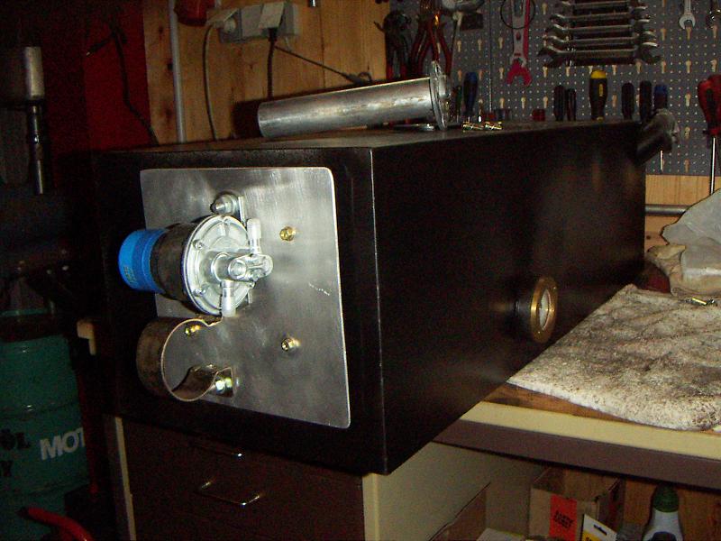

Hallo Frank,
Das ist ja eine tolle Idee, wenn du die Pumpe in den Motorraum bauen willst !!
AAAAAber da dies eine Förderpumpe ist, muss diese mit einer kurzen Saugleitung
versehen werden, damit da außreichend Oktansaft nach vorne kommt!!
Im Klartext heißt das, wenn eine elektrische Pumpe eingebaut wird gehört die in die nähe des Tanks( Kofferraum ) !
LG
Daniel
LG
Daniel

Hallo und Servus,
anbei ein Bild der Verschlußplatte und einer el. Benzinpumpe direkt am Tank verbaut!
Wie schon gesagt, muß die Pumpe relativ nah am Tank sein, das die Förderleistung passt.
Die originale Pumpe is ja auch nad grad das gelbe... wenn das Fahrzeug länger steht muß man ja ewig orgeln
bis wieder Sprit am Vergaser ankommt - das tut dem Anlasser auch ned grad gut.
Rico
Rico
