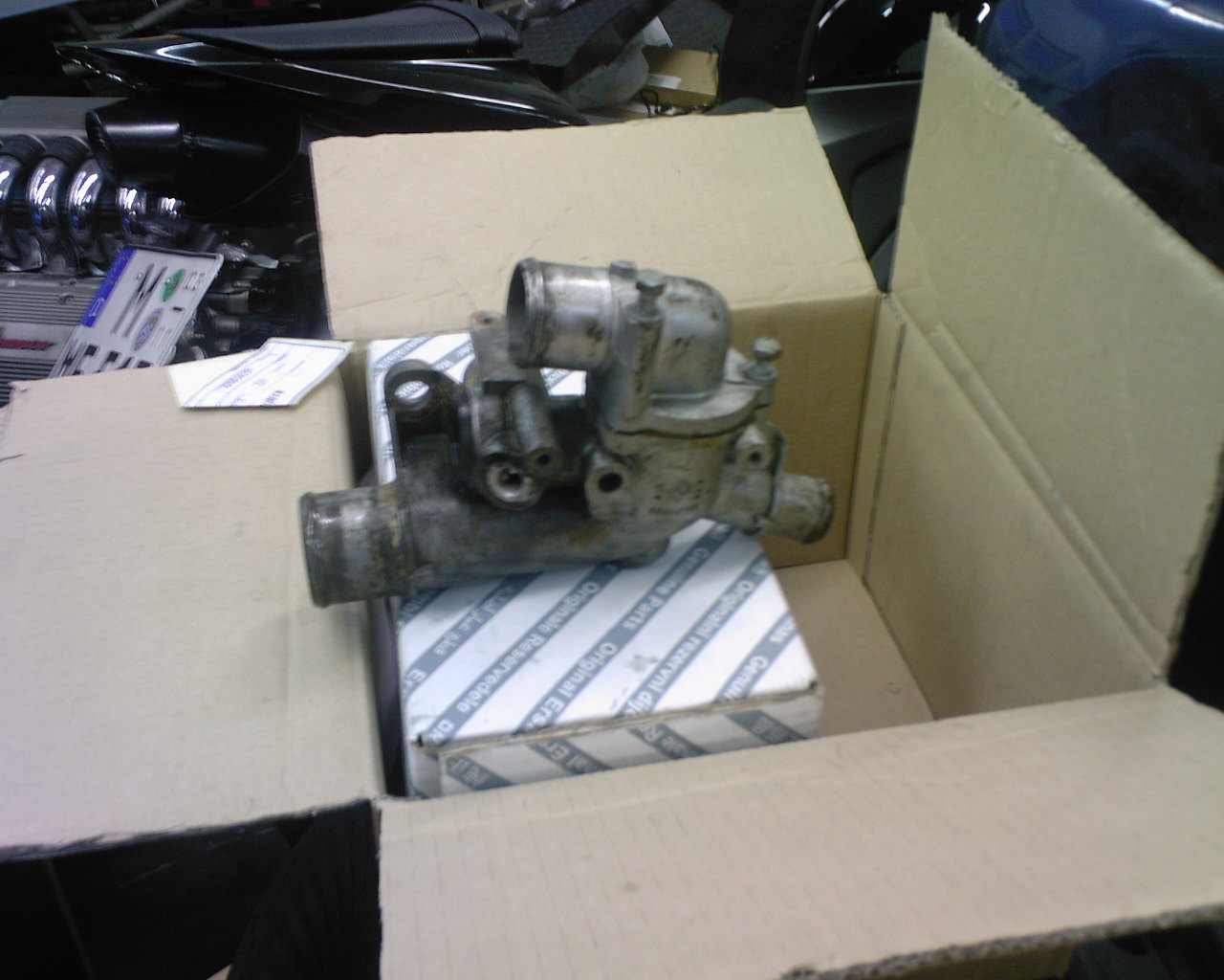

Re: Thesis wird nicht warm :-(
kleines bild von dem teil
- fotos-0349.jpg (163.03 KiB) Viewed 476 times

Mikele du hattest recht, es war das Thermostat, hab nun ne neue und nun wirds auch wieder warm, kosten gesamt 170 Euro, hat sich allemal gelohnt ! Danke für den tip,gold wert!
