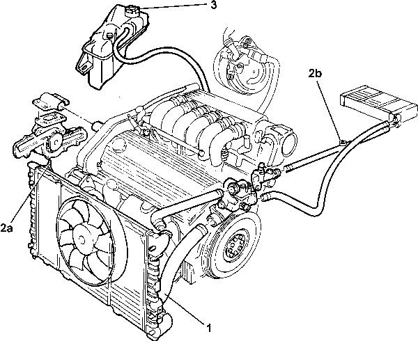

Giorgio
Messaggi: 3053
Re: termostato o non termostato?
Apri i due tappini 2A e 2B
spurgo aria raffreddamento.gif (14.52 KiB) Visto 302 volte
