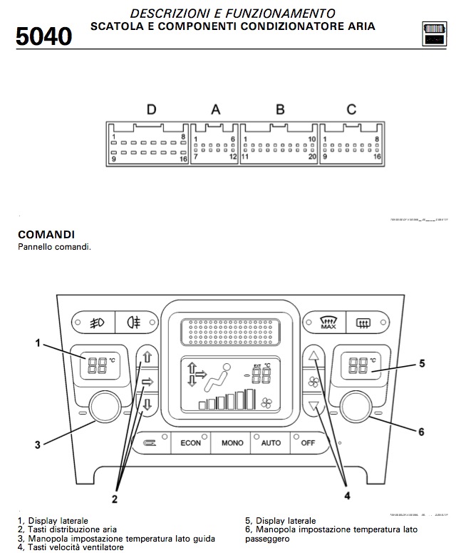

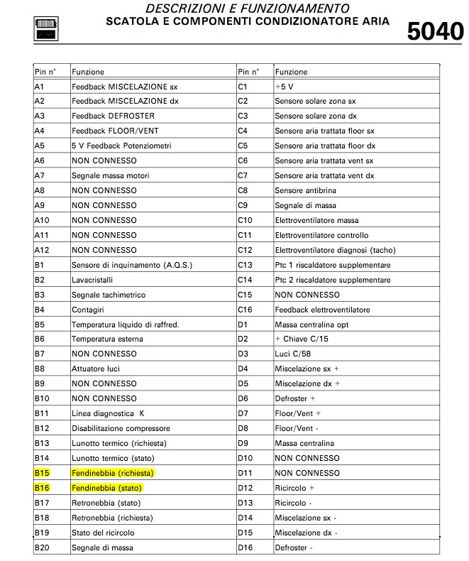

Leopold , ora posso dirtelo con certezza :
Una volta scollegata la centralina , osserva i connettori : ce n'è uno a 16 pin , più grossi degli altri : tra il pin 1 e 2 , a quadro acceso devi avere i 12 V.
Se ci sono , ricollega solo quel connettore , la centralina deve accendersi . se non lo fa allora è guasta.
Io ho provato con quella che ho di ricambio , e dando i 12 V su quei pin si accende come da foto.
Italo
Italo
Re: aiuto: plancia centralina climatizzatore morta!
Questo è il connettore in questione , ti ho segnato i due pin dove devi trovare il 12V a quadro acceso.
