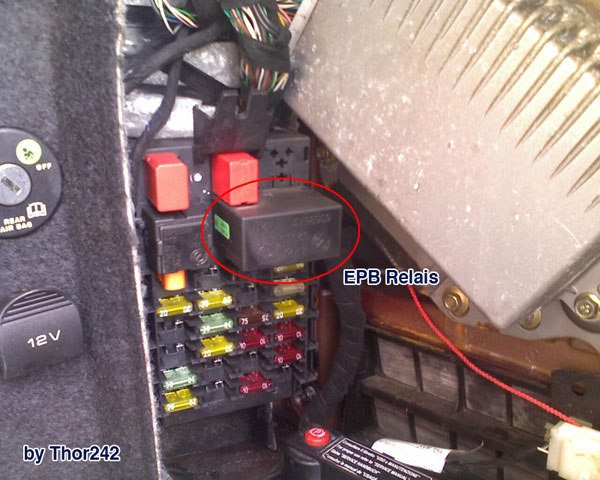

Prova a controllare questo relais

Perfetto domani procedo con il controllo relè , 2 magari rifaccio misurare l'amperaggio anche se questa sera con il tester misurava 12,6 un grazie come sempre "brillanti"......

Buonasera e un grazie per i consigli preziosi , questa mattina ho voluto verificare prima la batteria ausiliaria che era carica ,poi ho staccato e aperto il relè indicatomi in foto ieri e sorpresa:)oera completamente biancodi ossido esattamente come due mesi fa per la centralina sensori parcheggio !!!! solo che questa mi era saltata completamente nelle piste ed integrati ,praticamente da buttare .Mentre tornando al relè, l'ho lavato con un pennello e trielina e spray riattivante per contatti ed il risultato è che non c'è piu' l'avaria Problema Risolto. Mi sono ripromesso che quanto prima procedero' ad una manutenzione fai da te che consisterà allo smontaggio pulizia e riattivante spray delle valvoliere dei relè e perchè no ? delle centraline , questo lavoretto con un po di pazienza e "passione" di certo gioverà e questo lo diceva anche il nostro mitico Sasà.... (fa anche rima) . un particolare ringraziamento a Giorgio e a Gate . ciao da Capo10
