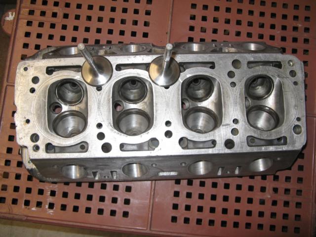

Hier zwei Fotos!
- k1024_img_3991.jpg (137.62 KiB) Viewed 286 times
- img_3992.jpg (64.93 KiB) Viewed 286 times

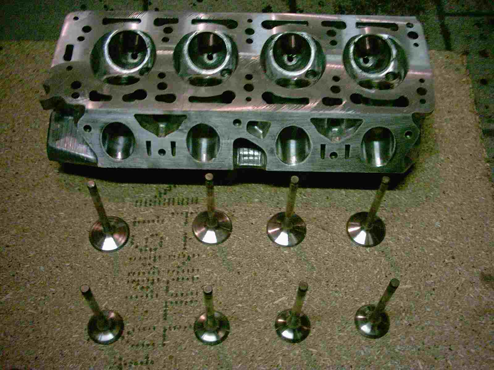

- fotos-0047 (large).jpg (74.47 KiB) Viewed 286 times

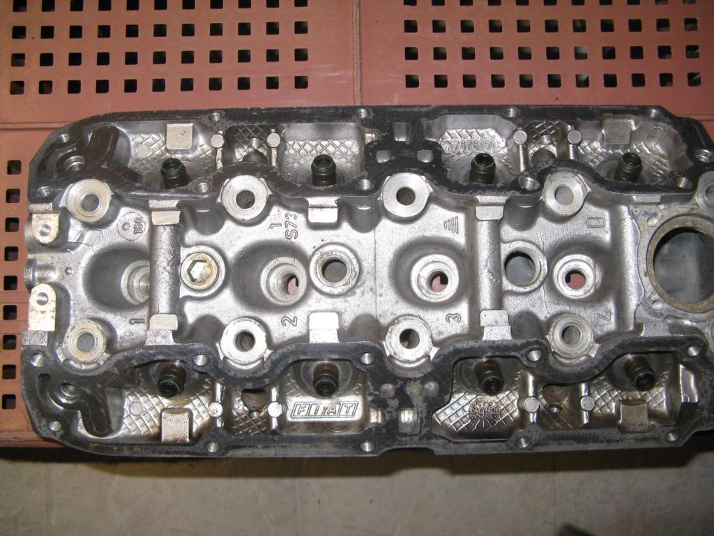

Hallo Lothar,
das ist ein Zylinderkopf von einem Lancia Delta 1 mit 90 Ps oder vom Tipo 90PS -113Ps oder vom Lancia Dedra mit 113 PS. Er hat 1 mm grössere Einlassventile wie Dein Monte (42,5mm) und würde sich gut zum Tunen eignen. Leider ist an diesen Köpfen die Einlass- und Auslassseite vertauscht und dieser Kopf passt auch nicht auf Deinen Monte Rumpfmotor, wegen einem geänderten Ölkanal. Wenn Du eine alte Kopfdichtung von Deinem Monte hast, dann lege diese einmal auf den Kopf und vergleich die Bohrungen. Schau einfach mal nach, ob ich recht habe! Einen passenden Tunning Kopf mit grossen Einlassventilen passt vom Ritmo Abarth. Dieser hat 43,5mm Ventile eingebaut und die Ein- und Auslassseite befindet sich an der richtigen Stelle. Dieser bringt etwas mehr Leistung.
Thomas

- im000296.jpg (84.65 KiB) Viewed 286 times
