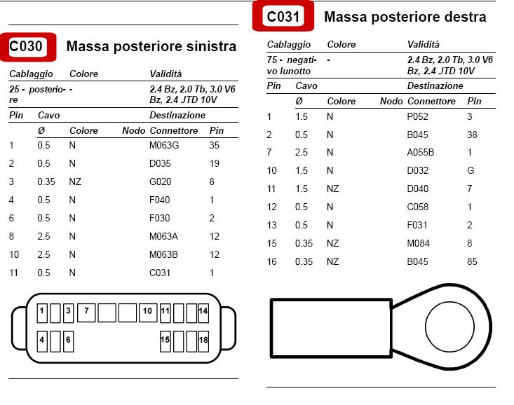

Ho provato a pulire le connessioni di massa (vedi rif.to C030 e C030 a pag. 48 del manuale d'officina) ma senza risultato.

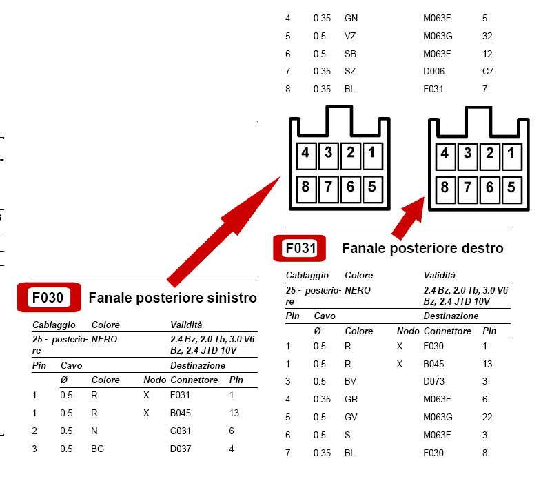

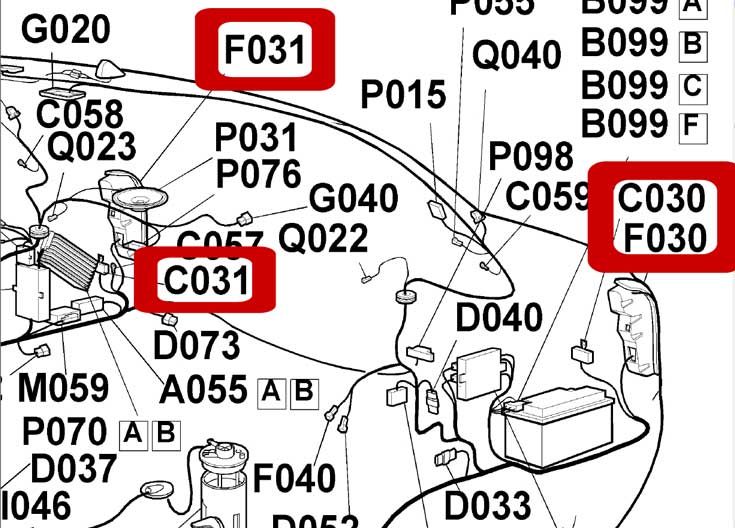

Oltre alle masse (C030 e C031) come diceva Giorgio, devi pulire anche i cablaggi (F030 e F031) dei fanali.
- connettori_fanali_posterior.jpg (61.33 KiB) Visto 387 volte
- masse_posteriori.jpg (57.76 KiB) Visto 387 volte
- connettori_cablaggio.jpg (81.96 KiB) Visto 387 volte
