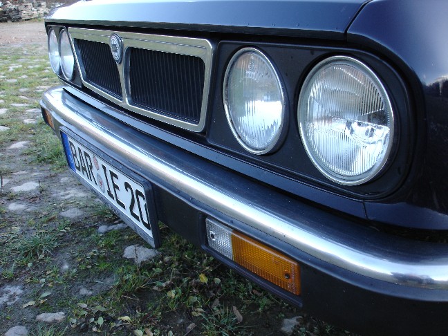

Das Umrüsten auf BMW-Scheinwerfer (E30 vor Facelift, Bosch oder Hella) ist relativ einfach. Die Scheinwerferaufnahme von Carello hilft hierbei. Die Chromringe fixieren auch andere Scheinwerfer bombenfest, ein Einkleben ist nicht nötig.
Lediglich die drei Haltepunkte an den Reflektoren müssen entfernt werden. Hierbei aber vorsichtig sein: die Dichtung zwischen Reflektor und Streuscheibe könnte beschädigt werden!
Das eigentliche Problem sind die Dichtungskappen der E30-Scheinwerfer. Damit haben sie eine deutlich größere Einbautiefe als jene von Carello. Auf diese Abdichtung würde ich aber nicht verzichten. Der Beta macht es noch relativ einfach, da die Lampentöpfe hinten offen sind. Lampentöpfe von Fulvia müssten erst noch geöffnet werden.
Die Streuscheiben der Scheinwerfer von BMW sind zwar auch konvex, jedoch deutlich weniger als die von Carello, für zum Beispiel Fulvia und Beta. Das fällt aber erst auf dem zweiten Blick auf. Für die Originalität würde ich aber auf die Vorteile der jüngeren Scheinwerfer nicht verzichten. Sie sind rückseitig durch oben genannte Kappen geschlossen (Thema Rost am Reflektor) und sie bringen durch den bifocalen Reflektor des Ablendlichtscheinwerfers deutlich mehr Licht auf die Straße.

so wie k.delor es beschrieben hat, ist es richtig und bringt erorm was. Außerdem einfach einzubauen. Ich hab die Umrüstung bereits vor 10 Jahren vorgenommen an meinem Fulvia/Coupe. Die Scheinwerfer waren von Hella und für BMW bestimmt. Passt alles! Nur der alte Stecker muß entfernt werden, ist sonst zu eng im Lampentopf. Die Shrauben sind alle original an der richtigen Stelle! Alle 4 Scheinwerfer sind H 1 und ich habe sie gerade gegen die neuen lichtstarken "Birnen" von Osram ( Night Breaker H 1 + 90 % und 10 % whiter)) getauscht. Dann noch die Stecker mit Schleifpapier gesäubert und mit Polfett geschützt. Das Ergebnis ist fast wie bei neuen Autos. Vielleicht baue ich noch ein Relais ein, wie von Mikele vorgeschlagen. Dann ist es wie beim Neufahrzeug. Und denk dran, wie schon erwähnt, nichts umrüsten von Bilux mit alter Fassung auf Halogen und alten Reflektoren. Ist nicht erlaubt (Verlust des Versichgerungdschutzes und Betriebserlaubnis) und blendet. Und die Lichtausbeute ist mies.Und äußerlich ist es nur an der Glaswölbung ersichtlich.
Viel Spaß bei der Umrüstung.
