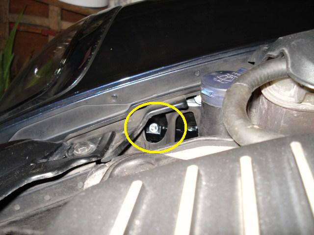

Tut mir leid, wieder das gleiche Thema:
Ich bin wohl zu blöd, könnte mir jemand erklären wo genau der Schrauben sitzt, den ich lösen muss, um den Scheinwerfer re und li) auszubauen.
Ich finde nur einen Imbus (ca. 7mm), doch bei der beschriebenen 1/3 Umdrehung tut sich nicht viel?
Hat jemand Erfahrung mit dem Ausbau (nur Ausbau - Wechsel des Brenners ist mir durch Josef`s genaue Beschreibung klar) und könnte mir nochmal genau beschreiben wo denn die Schrauben sitzen, zum Lösen des Scheinwerfers evtl. hat jemand bei Gelegenheit ein Foto.

Hoffentlich bringt mein Bild etwas für Dich.

Re: Scheinwerfer Ausbauen Wechsel Xenon Brenner
Wichtig ist, dass man nicht den weißen Plastikimbus erwischt, denn der ist wohl für die Scheinwerfereinstellung...
Der Imbus ist keine Schraube sondern dreht nur einen Buegel, der den Scheinwerfer haelt. Wenn sie lose sind, lassen sie sich ohne Kraft rausziehen - das Einbauen kam mir allerding sehr fummelig vor und ich habe bestimmt 1/2 Stunde probiert bis er einigermassen fest war.
Hallo Thesis Gemeinde!
Ich verzweifle mit diesen Scheinwerfern, ich schaffe es nicht, diese herauszubekommen, habe mir den Chrom rund um den Scheinwerfer schon etwas beschädigt. Ist das wirklich so einfahc wie beschrieben??? Ich schaffs nicht....
Ja, ja, manchmal weiss man nicht ob man vera....t wird oder ob es nur Spaß ist :S
Aber zurück zum Thema: ich würde erstmal den Brenner tauschen, dass die Lampe manchmal brennt und dann wieder nicht deutet meiner Meinung auf ein langsames Ableben hin.
Der Ausbau der Scheinwerfer ist in der Tat mitunter kniffelig, speziell wenn noch die Bleche unter dem Scheinwerfergehäuse drin sind, die ein herausrutschen verhindern sollen. Ich denke, am besten ist man zu zweit: einer dreht an dem Gestänge, meiner Meinung eine ne drittel bis halbe Umdrehung, aber nicht mehr wie 200 Grad. Wenn der Scheinwerfer entriegelt ist geht er zumindest 1-3 Zentimeter noch vorne und kann dann nochmal von dem Blech gehalten werden. Das Gestänge drückt aber meiner Wissens auch das Blech runter, deshalb etwas an dem Mechanismus spielen.
Danke Dir für eine vernünftige Antwort.
